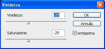

2- Desaturazione: essendo una fotografia scattata in piena notte, il blu acceso che comparirà con l'azione sui livelli risulterà poco veritiero. Così desaturando a puntino la nostra foto ridaremo alla scena un aspetto più fedele a quello reale. Utilizzo la funzione Vividezza con parametri variabili a seconda dell'occorrenza (anche qui come sopra nell'esempio riportato ho utilizzato una maschera di livello);

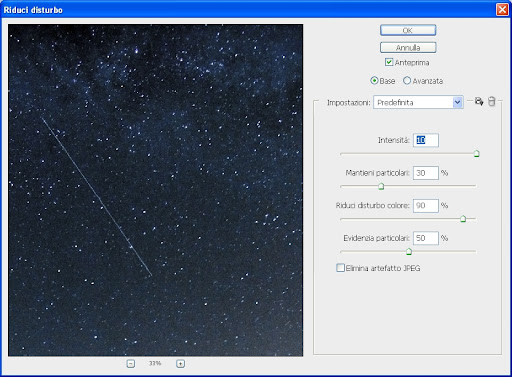

3- Riduzione del Rumore, e questo è l'aspetto principale della nostra gestione del file: utilizzo lo strumento Riduci Disturbo dei Filtri proposti da Photoshop. I parametri variano a seconda del file che stiamo gestendo, ma più o meno questi sono i parametri che personalmente utilizzo (anche qui come sopra nell'esempio riportato ho utilizzato una maschera di livello):
