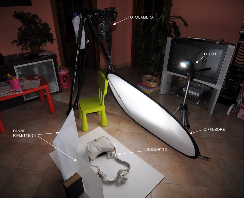

Volevo fotografare la borsa in oggetto come se fosse sospesa nel vuoto, dare quidi un senso di animato all'oggetto. Ho subito scartato l'ipotesi di scattare al volo in quanto poco controllabile. Ho quindi optato per simulare la caduta distensendo la borsa su un piano orizzontale e sagomandola con degli spessori di carta. Il set, come da foto che segue, è composto da un sb600 filtrato da un pannello diffusore 120x90 (volevo un illuminazione laterale per giocare con l'ombra in post, per cui il punto luce è unico e piuttosto angolato rispetto al soggetto) e un paio di pannelli rilfettenti di schiarita.
I dati di scatto sono: D300 + sigma 17-70@35mm, iso 200, f14, 1/60, sb600 in M a 1/4 di potenza.

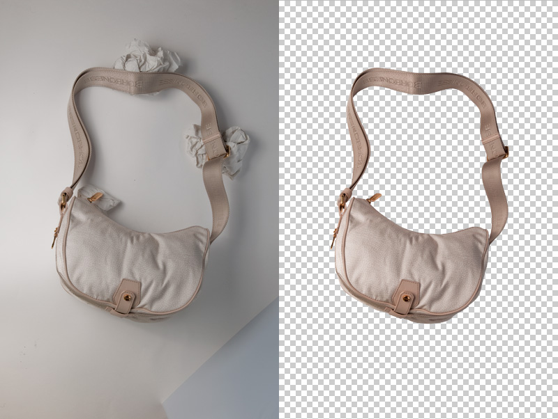

La seguente immagine mostra lo scatto originale come uscito dalla macchina e la stessa foto dopo uno scontorno del soggetto e una rapida controllata alle curve/tonalità

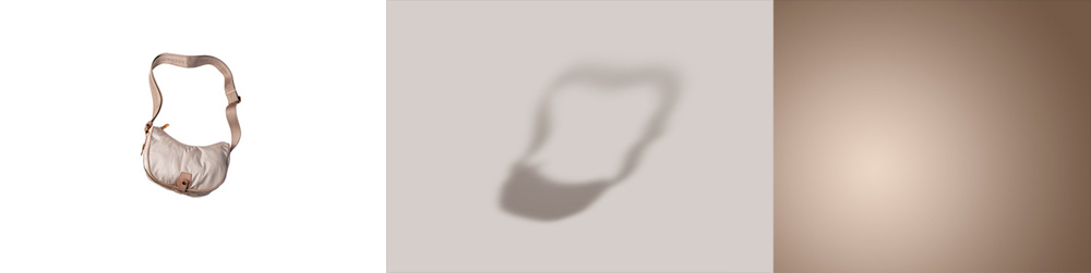

A questo punto si tratta di ricreare la giusta ambientazione. Partendo dalla sagoma della borsa si crea l'ombra a cui viene applicata l'inclinazione voluta. Successivamente viene creato lo sfondo

QUOTE(cenfa19 @ Apr 8 2010, 05:18 PM) *
un lavoro interessante, posso chiederti il procedimento che usi per creare l'ombra?
Duplico il layer con il soggetto scontornato, lo coloro di nero, gli applico il filtro sfocatura, poi con lo strumento modifica>trasforma>distorci gli do' l'angolazione voluta. Infine cancello con un pennello grande e leggero le parti che mi interessano.
