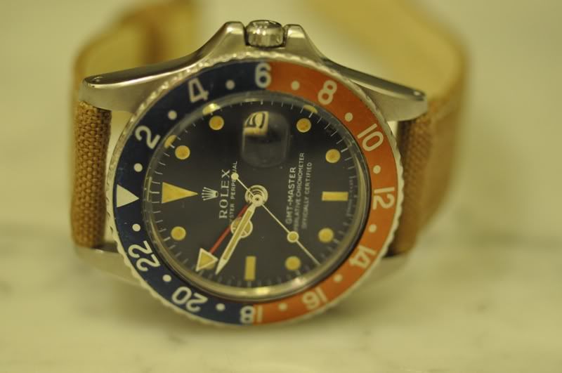

Questa l'ho fatta mettendo il micro 55 1:2,8 anni '80 o forse '70 ? con fuoco manuale di mio padre, sulla D90.
Mettere a fuoco è veramente un problema (per me).

Ma la foto l'hai fatta a mano libera?
13Giugno
QUOTE(kintaro70 @ Apr 15 2010, 08:55 PM) *
No, col cavalletto, ma con quell'obiettivo riesco a mettere a fuoco solo un puntino per volta..

Scusa, puntino per modo di dire, riesco a mettere a fuoco solo una piccola parte della foto stessa, forse l'obiettivo è rovinato o forse io sono troppo neofita.
Non saprei, comunque spero di ottenere buoni risultati col nuovo obiettivo.

Intanto potresti dirmi a che diaframma l'avevi impostato?
Tieni presente che in macro la PdC (profondità di campo) è davvero ridotta.

13Giugno
f 2,8 iso 125
decarolisalfredo
Questa ti è venuta perche non eri ad 1:1, per la macro si devono usare diaframmi chiusi, altrimenti hai pochissima profondità di campo.
Per esempio ad una mosca gli metti a fuoco solo gli occhi e tutto il resto è sfuocato, se invece la riprendi da più lontano con un rapporto di riproduzione minore, allora viene tutto a fuoco.

prova a lavorare a f11 o f13 magari con il flash per tenere tempi più rapidi, vedrai che la cosa migliora.
