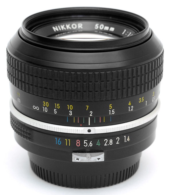

il 50 ais F1,4, sempre che lo trovi.
QuickSilver86
QUOTE(bergat@tiscali.it @ Jun 18 2011, 03:00 PM) *
Questo?
http://www.photosynthesis.co.nz/nikon/ais5014.jpg
Colwyn
QUOTE(QuickSilver86 @ Jun 18 2011, 03:35 PM) *
Esattamente questo!
Io ce l'ho e l'ho usato per tanti anni con enorme soddisfazione proprio su una FE2 (che poi ho venduto...); obiettivo assolutamente stupendo, che mi sta dando tante soddisfazioni anche oggigiorno su una D7000!
Avevo anche il fratellino f/1,8, ottimo anch'esso, che credo tu possa trovare sui 100 EUR.

So che invece questo non ci va...
Ma sai dirmi otticamente se è migliore o peggiore della versione ais?

No a mio avviso è migliore la versione Ais che è lo stesso schema ottico riportato poi sull'AFD
Lo stesso identico senza migliorie? Interessante. Ti ringrazio!
