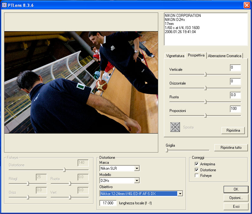

Purtoppo gli Experience andrebbero aggiornati a cadenza mensile, ma il tempo è quel che è...
Dalla versione 8.0 PTLens corregge anche la prospettiva, oltre a correggere la distorsione fish eye e ad essere customizzabile con interventi che possono spaziare da esigenze specifiche a fini creativi.
Questa plug-in, che ricordo essere disponibile sia come filtro di Photoshop sia in programma "stand-alone" sta diventando sempre più potente.
Per i dettagli sull'uso, reperibilità e costi, ti rimando all'experience linkato.

Le plug-in sono piccoli strumenti che girano su un programma principale, nel caso Photoshop.
Se hai photoshop, e apri il menù "Filtri", quelle li dentro sono tutte plug-ins.
Nella sostanza, si tratta di un file con desinenza .8bf, che una volta scaricato copierai nell'apposita directory di Photoshop (C:/programmi/adobe/photoshop/plug-in/filtri), dal menù filtri di PS ci cliccherai e ti apparirà una finestrella come quella che ho messo sopra.
Quindi, per usare la plug-in devi avere Photoshop, altrimenti scarichi il software che agisce in modo indipendente come un qualsiasi altro programma.
Nell'experience è spiegato tutto in dettaglio.
