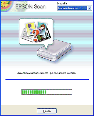

1) Al lancio di Epson Scan :
è importante deselezionare Modo Automatico e passare all'altra alternativa (Principiante o Professionale)
2) Prima della scansione hai una finestra di preview (che puoi settare "grande" o miniatura), in ogno caso puoi delimitare con il cursore a forma di "+" l'effettiva area del fotogramma che vuoi scansionare .
3) Una volta delimitata la finestrella, puoi addirittura ingrandirla (zoomarla ... se si può dire !) e rifinirla meglio se non ti interessa tutta l'area .

Questa la pagina operativa di cui parlo, spero che corrisponda al tuo :
Come vedi lo "inganno" dicendogli che il negativo è a colori, poi dopo ... PP !
