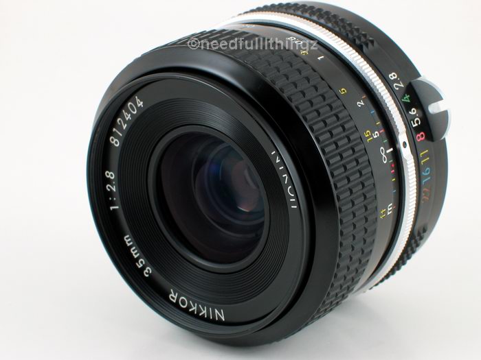

Il 35 dovrebbe essere questo: http://www.photosynthesis.co.nz/nikon/k3528.jpg
Il 105 dovrebbe essere questo: http://www.photosynthesis.co.nz/nikon/c10525.jpg
In tutti e due i casi non sono AI, quindi non puoi montarli a meno che non siano stati modificati.

Focaccia ha ragione.
Le ottiche sono pre-AI.
Se non sono state modificate in AI a suo tempo (non credo, poiché per la Nikkormat non serviva), devi farle modificare.
Così come sono, non devi montarle sulla D2Xs, a scanso dei danni di cui ti ho già scritto in precedenza.
PS. Ricordavi male. Non era il 35/1,4, bensì l' f/2,8 ... pazienza. rolleyes.gif
