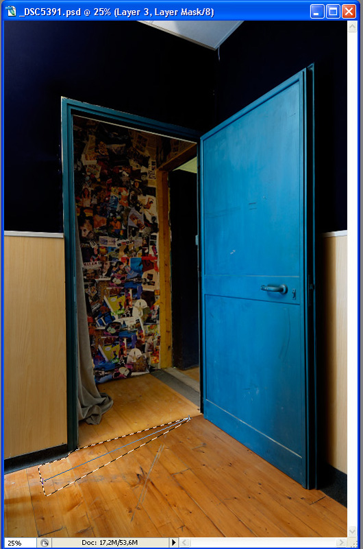

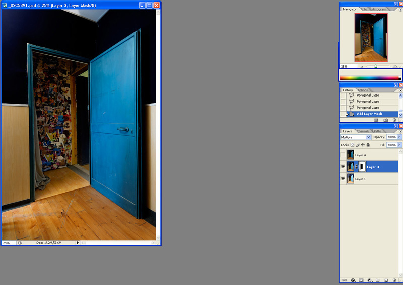

Messi insieme come livelli, vado subito a scontornare con una maschera di livello semplice semplice la porta, lasciando all'esterno il fotogramma pi� scuro.
Per la maschera di livello basta cliccare in basso sotto ai livelli per crearla e poi colorare di nero le parti che non ci interessano
Come vedete subito mi si presanta il problema di cui parlavo prima... e come poteva essere diversamente biggrin.gif

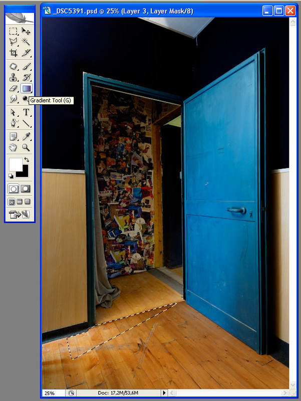

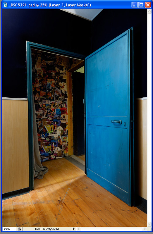

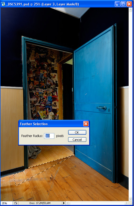

Andiamo quindi a selezionare quella parte di pavimento con una selezione a forma di triangolo cercando di seguire la luce che viene dall'esterno.
Sfumiamo poi la selezione di un fattore (io ho scelto 10)
Cancellare direttamente la zona dalla maschera di livello avrebbe creato un effetto troppo netto. Prendiamo allora lo strumento Gradient Tool (in Italiano non mi ricordo come � tradotto)

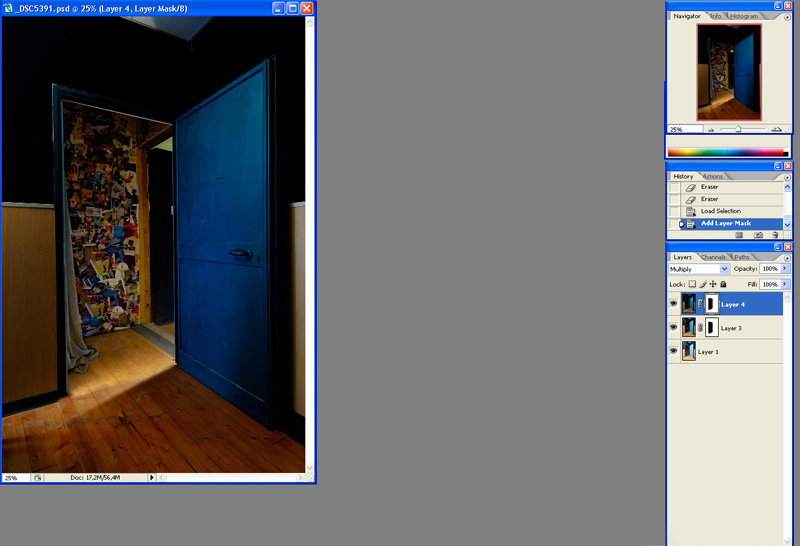

E andiamo a tracciare dal nero al bianco una sfumata sempre sulla maschera di livello
Il vantaggio delle maschere di livello sfumate risiede proprio qui. Creare delle trasparenze graduali ma su un livello differente dalla foto. Non tocchiamo l'immagine e possiamo tornare indietro quando vogliamo.

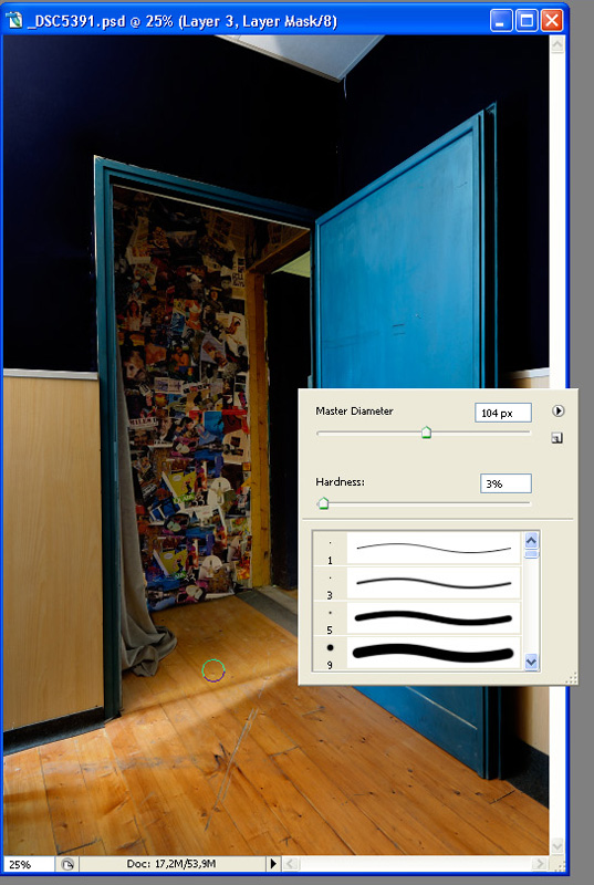

Oppure una volta creare la maschera possiamo definire con pennello e gomme varie la maschera.
La sfumatura trovo sia la cosa pi� semplice per unire pi� fotogrammi di esposizione diverse perch� crea un passaggio dall'uno all'altro assolutamente naturale, inoltre il gradi di personalizzazione � altissimo visto che basta usare bianchi, grigi e neri per ottenere qualunque effetto
Otteremo quindi una sfumatura graduale dello sfondo (ma anche una sfumatura sui bordi che abbiamo precedentemente dato alla selezione con 10px)
Con la gomma ed opportuni settaggi della stessa andiamo ad eliminare il bordo pi� scuro che si � venuto a creare

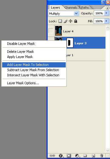

Abbiamo lavorato su un fotogramma (quello a met�) e se volessimo ricreare la stessa maschera sul nuovo fotogramma... mica voglio rifare il lavoro da zero!!
Cliccare sulla maschera con il tasto destro e selezionate Add Layer Mask to Selection
Vi si creer� cos� una nuova selezione che potrete di nuovo trasformare in maschera di livello sul nuovo fotogramma

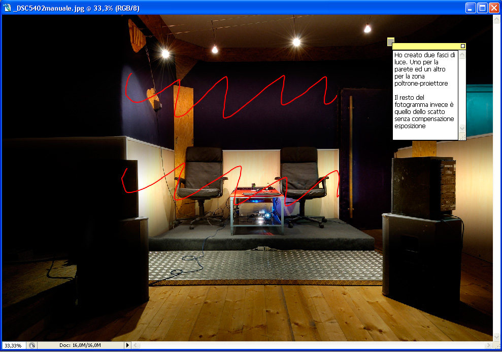

Sto continuando a provare. Il metodo casareccio ad oggi lo preferisco all'HDR. Prova e riprova non ottengo i risultati che vorrei. Certo � vero che la gamma dinamica generata � decisamente superiore, ma non � controllabile in pratica.
In questo caso ancora ci sono scatti inutilizzati. Pi� o meno ho capito come operare in fase di scatto. Uno scatto per le luci, uno esponendo al meglio l'oggetto pi� chiaro in stanza, ed un ultimo mediamente ben esposto da aggiustare con capture secondo le esigenze.
In questo caso l'effetto stella delle luci ha creato parecchi riflessi indesiderati, ma il punto di ripresa voleva essere quello.
Ho quindi creato due maschere di livello sfumate con altrettanti fasci di luce
Il procedimento per ottenerli � relativamente semplice una volta capite le maschere di livello. Basta prendere un riempimento graduato e sfumare come mostrato
Ecco il risultato
