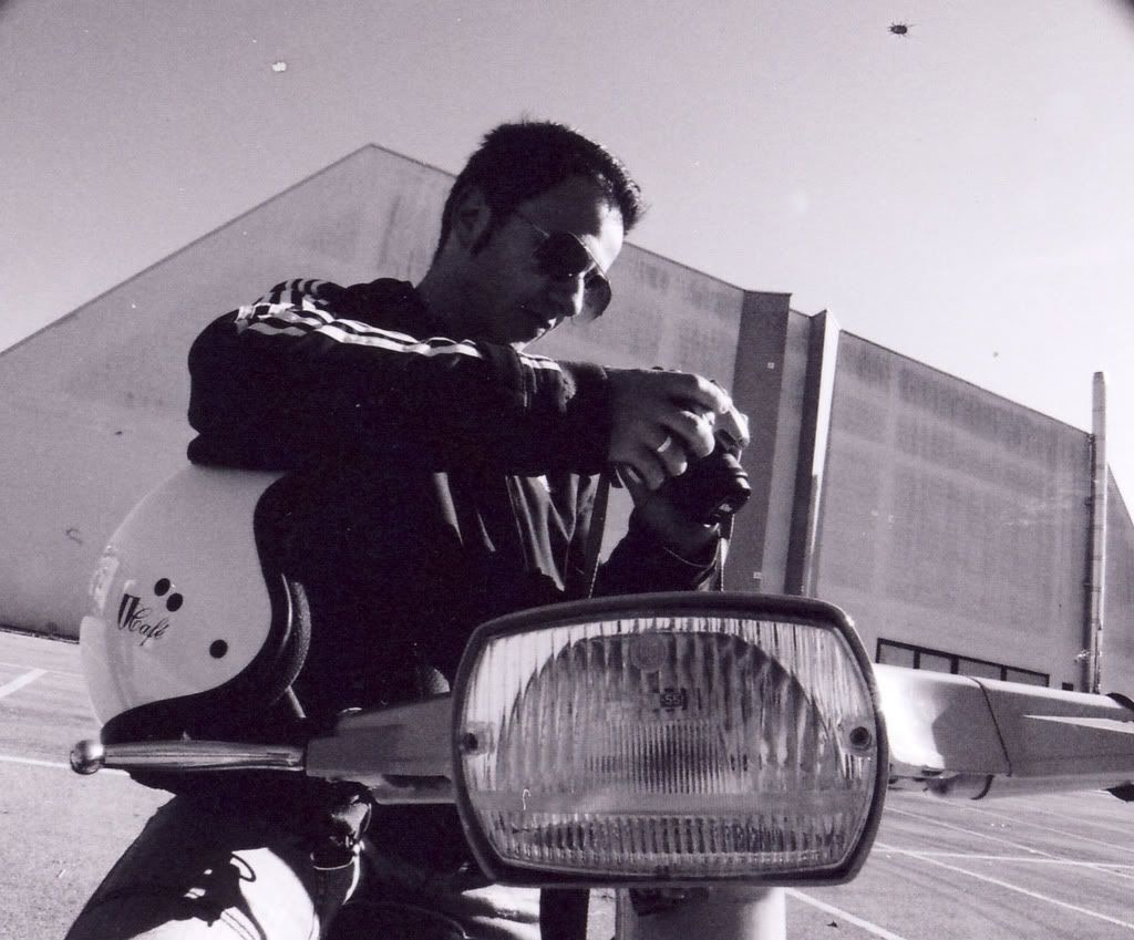

Salve a tutti.. mi � capitato un fatto un insolito.. ho recentemente acquistato usata una f75, da affiancare alla mia d50. Guardando le foto stampate dal mio primo rullino, noto un puntino su 2 di esse.. allora dico.. sar� polvere sull'obiettivo.. poi le guardo meglio e noto che � un piccolo insetto! strano visto che si trova su una parte di cielo..
Mi chiedo dove poteva essere quest'insetto se sull'obiettivo (strano perch� c'� solo su quelle 2 foto, in quelle con la d50 nemmeno l'ombra), sulla pellicola o dove.. ah, l'insetto si nota anche sul negativo..
vi posto un esempio (l'insetto � in alto a dx)

E' proprio strana come cosa.! mai vista una cosa simile!
Impossibile secondo me che sia sull'obiettivo.. � perfettamente a fuoco e se stava davanti dentro l'obiettivo sarebbe venuto sfocatissimo tanto che al massimo si poteva vedere un alone nero..
impossibile che sia nell'inquadratura delle foto, che sia nel cielo prima di tutto e poi che sia cos� grande visto in proporzione.
Secondo me era proprio sul piano focale, sulla pellicola e quando hai scattato e si � aperto l'otturatore � rimasto la sua ombra "impressionata" sulla pellicola...
Che strana cosa:-) divertente anche!
A me una volta mi sono trovato un insetto identico dentro al mirino di una vecchia zenit..e lo vedevo camminare! e poi era subito dietro al vetrino di messa a fuoco!
Originale come foto comunque:-)

comunque anche io pensavo al fatto che se fosse stato sull'obiettivo sarebbe venuto sfocato..
certo che se era sulla pellicola.. non la definirei kodak PROFESSIONAL..

Se fosse stato sull'obiettivo sarebbe venuto sfuocatissimo oppure non venuto affatto.
Se si fosse trovato sulla pellicola la sua presenza avrebbe impedito alla luce di impressionare i grani di argento ==> avrebbe lasciato un'orma bianca sul negativo che si sarebbe tramutata in un qualcosa di nero dai contorni e dall'interno ben definito sul positivo. Dall'ingrandimento si vede, invece, una macchiolina bianca in prossimit� del centro del torace. Inoltre le zampe e il contorno non sono ben a fuoco. ...
Servono altre ipotesi per chiarire il mistero: una spiegazione ci deve essere.
...cmq appena rientro a casa spruzzo un po' di insetticida dentro la mia F75...non si sa mai!

secondo me era sulla pellicola durante la stampa!
cmq bella la vespa!!!

qualche anno fa quando fotografavo con la olympus OM4 ebbi a notare degli insettini che camminavano nel mirino, erano insetti della stessa fattezza di quello che si vede nella foto postata da andreat.
Allarmato mi sono recato dal negoziante per chiedere lumi e la risposta che mi dette era che questi insettini di solito nascono all'interno della macchina fotografica e esattamente dal grasso di origine vegetale sparso nei punti di attrito. Penso che la cosa sia verosimile.

forse la macchiolina bianca sul torace � dovuta ad una semitrasparenza dell'insetto.. e le zampe non a fuoco (oltre alla qualit� della scansione) possono essere dovute al fatto (ipotizzo) che l'insetto fosse con la schiena appoggiata alla pellicola, e con le zampe "all'aria".. per questo non propriamente a fuoco..

se fosse cos� non ci sarebbe sul negativo..
ot.. la vespa � del mio amico (quello in foto, che tra l'altro ha in mano la mia d50 con il 50 1.8), � una special gialla 4 marce del 82 (mi pare). io ho una special 3 marce del 74 grigia (eredit� del nonno)

Io sono quasi convinto che l'insetto era sulla pellicola.
Appare nel negativo quindi la sua immagine � rimasta impressionata al momento dello scatto.
Che sia cos� a fuoco l'unica possibilit� � che era sul piano focale ovvero sulla pellicola.
E' una siluette di un insetto fatta direttametne sulla pellicola..un po come i primi esperimenti che si facevano sulle prime pellicole...fotografie per "contatto" sulla pellicola...
Questi insetti capitano che si trovano nelle macchine...anche a me � capitato..ma per fortuna-sfortuna non mi � capitato proprio sulla pellicola.
Jul 20 2008, 08:43 AM
Anch'io propendo per l'ipotesi-pellicola.
Gi� presente in ripresa, o nel trasferimento alla tank per lo sviluppo.
Certamente escluso l'obiettivo.

Dici che � presente su due foto! Non poteva essere sulla pellicola secondo me perch�, se non ricordo male dopo ogni foto la pellicola si sposta di 38mm! Quindi l'insetto sarebbe stato spostato anche lui come su un tappeto mobile, le sue dimensioni poi mi sembrano relativamente piccole se si considera un fotogramma 24x36! Mah misteri dell'analogico,che ottica e che diaframa hai usato? ciao

Ho usato il 18 55 kit della d50 (si, lo so che � dx, ma volevo vedere com'erano i 18mm "veri").. il diaframma non lo ricordo, credo intorno a f8, o un p� pi� chiuso, ma di sicuro non cos� tanto da mettere a fuoco anche eventuale sporcizia sulla lente. le 2 foto con l'insetto sono consecutive, ma scattate a circa 3 ore di distanza, l'insetto potrebbe essersi spostato in tranquillit�..
anche a me, appena viste le foto sono venuti in mente gli esperimenti su carta sensibilizzata di Talbot, e ci� mi fa propendere versol'ipotesi che fosse proprio sulla pellicola.

L'insetto aveva tutta la libert� per muoversi...Io avevo un insetto sul vetro della messa a fuoco che vedevo dal mirino.. e vedevo l'insetto muoversi in tempo reale!
Facendo una stima molto molto approssimativa...considerando le proporzioni della foto...l'insetto mi risulta che doveva essere circa 2mm che � una dimensione secondo me probabile per quell'insetto almeno per averlo visto...Poi per il resto non sono esperto di insetti..!:-)

Forse non ci siamo capiti! Appena scattata la foto il winder trascina la pellicola o no? Ed allora se l'insetto � li dove finisce con il trascinamento? Ciao

Se l'insetto si trova sulla pellicola (dal lato dell'otturatore) quando si fa scorrere la pellicola o a mano oppure automaticamente in base alla macchina l'insetto al massimo viene spinto sul bordo destro ma non riesce ad uscire dallo spazio tra otturatore e pellicola e una volta che si trova a contatto con la parete destra la pellicola scorre sotto le zampe dell'insetto.

Certo e considerando che il winder si muove abbastanza velocemente dev'essere stato un bel trauma x la povera bestiola, ciao
