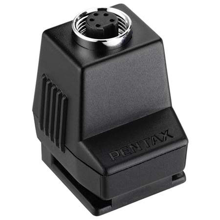

per intenderci una cosa come questa
http://www.pentaxitalia.it/media/b8d2e319d...ter-F_small.jpgperò magai nikon o compatibile

no... mi servirebbe l'opposto quello da applicare sulla slitta della fotocamera e che esca con lo spinotto flash ttl...
nel catalogo ho trovato solo quello che esce con lo spinotto syncro e non quello ttl...
che è poi quello che hai trovato tu.... ecco uguale ma con la trasmissione ttl.. che è lo spinottino con tre fori centrali invece che uno...
scusate sto impazzendo, è che vorrei trovare tutto per stamattina alle 10, cosi vado dal negoziante e compro il tutto.. sto impazzendo...
sto cercando una cosetta come questa però per nikon originale o compatibile...
http://www.adorama.com/images/large/PXHSAFG.JPG

haimè purtroppo no... quello ha si lo spinottino ttl ma è da applicare sul cavalletto o un supporto per avere un unità flash ttl esterna alla macchina fotografica...
a me servirebbe esattamente l'adattatore da attaccare allaltro capo del cavo cioè sulla macchina fotografica.
guarda sto impazzendo, sembra che tutte le altre marche di macchine fotografiche (sony, pentax, hassemblad, canon, ecc) lo abbiano come accessorio, ma quello per la nikon o compatibile sembra sia introvabile... bho... a me sembra impossibile che solo la nikon non l'abbia o che nessuno abbia pensato di produrlo per nikon
signori siete davvero gentili ad aiutarmi in questa notte torrida...
giusto per ricordare io sto cercando un adattatore come questi però per nikon...
http://www.adorama.com/images/large/PXHSAFG.JPGhttp://www.pentaxitalia.it/media/b8d2e319d...ter-F_small.jpghttp://www.pentaxitalia.it/media/b8d2e319d...ter-F_small.jpg
