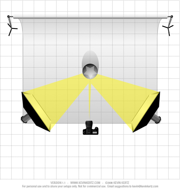

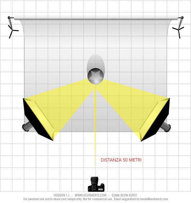

Mi sto ponendo un quesito forse privo di fondamento e banale. Studiando la fisica della luce mi chiedevo.
Se misuro un'esposizione su un soggetto che valenza ha sulla distanza tra soggetto e fotocamera?
Esempio pratico, se misuro 1/125 - f/11 sulla palla la stessa esposizione mi vale per qualsiasi distanza della camera dal soggetto?
Distanza 1
Distanza 2

QUOTE(walter.fantauzzi @ Jul 14 2010, 10:52 AM) *
Distanza 1
Distanza 2
Il flusso luminoso della luce di un flash diminuisce con il quatdarto della distanza, non perch� i fotoni lungo il viaggio perdono energia, ma perch� la stessa quantit� di luce � distribuita su una superfice che amenta con il quadrato della distanza. La luce riflessa da un corpo non illumina tutta la superfice della nostra retina, ma solo in proporzione al nostro campo visivo, che diminuisce proporzionalmente al quadrato della distanza esattamente come la luce riflessa dal corpo. I fotoni perdono energia solo se "colpiscono" un corpo che ne assorbe l'energia. Nel caso dell'aria la quantit� di energia che sottrae ai fotoni � molto, ma molto piccola, per quello � trasparente! Quindi la quantit� di aria da attraversare influisce in modo trascurabile, molto trascurabile. La luce che viaggia nel vuoto non perde energia.

batmantheking
perfetto grazie.
in sintesi la regola � giusta, cio� allontanandoci l'intensit� cambia, cool.gif pero siccome l'aria non � densa e la luce corre, messicano.gif
le differenze di intensit� della luce sono impercettibili (specie all'occhio umano e per come sono fatte le macchinette fotografiche).
