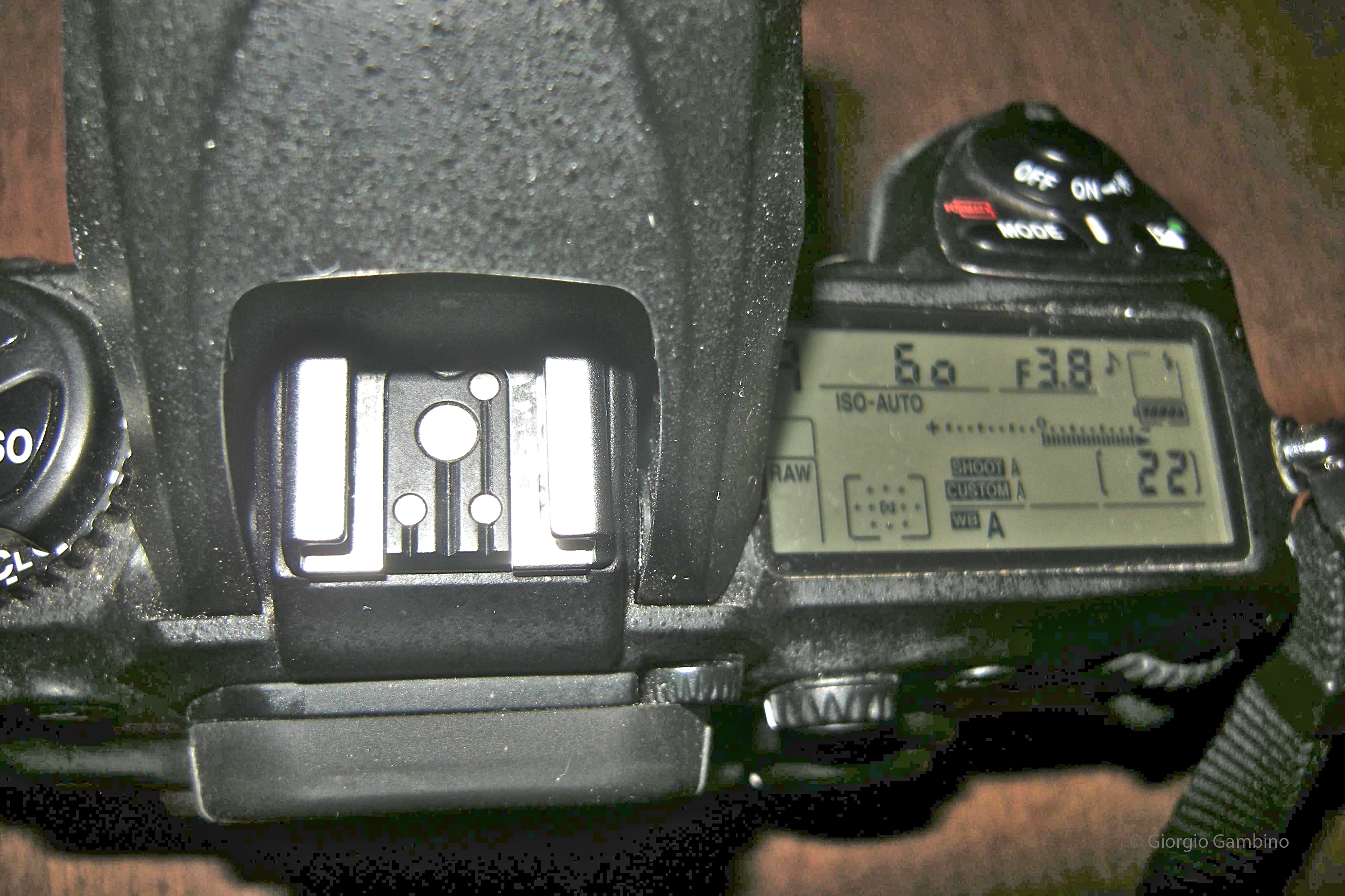

SCUSATEMI ma ancora non riesco a comprendere questa barra di sotto esposizione che vedo nel pannello di controllo della d200 quando alzo il flash, e lo vedo anche quando monto sopra l'SB900,
perch� questo segnale di sottoesposizione ??? cosa devo fare per portarlo a zero???? allego un link con foto per avere una pi� esatta visione del problema.:
http://www.giorgiogambino.it/d200display.jpg
pannello esposizione d200 con barra di sottoesposizione
grazie a tutti
giorgio
Sei in modalit� A e quindi la fotocamera seleziona come tempo di scatto 1/60" cher � il tempo minimo di sincronizzazione flash per default.
La sottoesposizione segnalata � quella relativa allo sfondo, quando scatterai il soggetto sar� illuminato giustamente, lo sfondo rimarr� sottoesposto di conseguenza.
Eliminare la sottoesposizione in questa situazione? direi che anche aprendo al massimo il diaframma e alzando gli iso, la sottoesposizione non la elimineresti, e comunque anche se riuscissi in questo intento dovresti poi compensare negativamente il lampo del flash, ottenendo comunque una foto probabilmente con zone sovraesposte.
Scatta tranquillamente in TTL e vedrai che le foto verranno bene.

Grazie sei stato esaustivo, comunque non esiste la possibilit� di eliminare questa informazione dal display? grazie.gif
No, questa informazione non pu� essere eliminata dal display.
