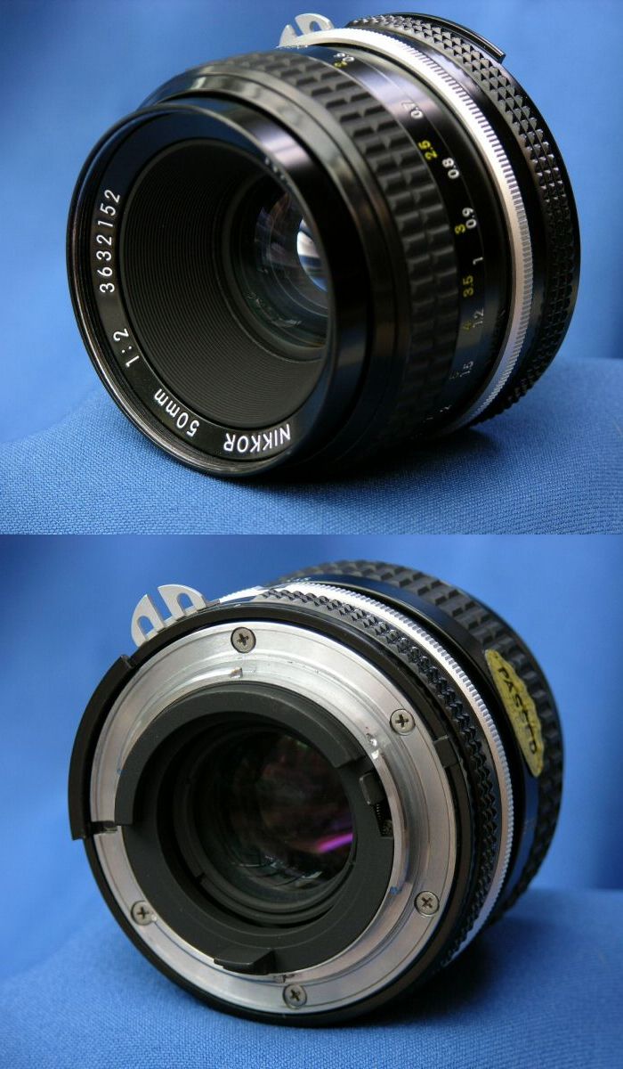

Argox44
questo � AI
50 f2
il negoziante si sar� confuso dato che la finitura e identica fatto salva la ghiera dei diaframmi e la forcella
50 f2 K
