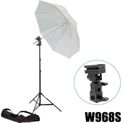

Un ombrello traslucido bianco dal diametro di 80cm lo trovi anche a 10 EUR mentre quello da 110cm costa circa 30 EUR

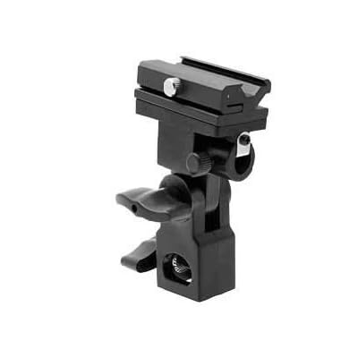

Ti serve comunque una staffa per il fissaggio dell'ombrello allo stativo insieme al flash:
e ti ritroverai una situazione simile a questa:
