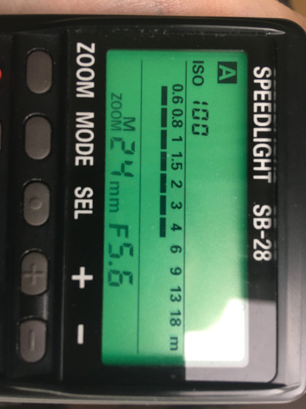

Ok, grazie. Allora la cellula servo � andata...
A scanso di equivoci, impostando il Flash cosi dovrebbe funzionare, giusto?
