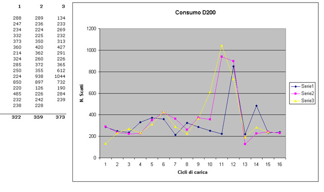

Ma davvero controllate quante foto riuscite a fare con una batteria carica? Niente di male, ma di pende da talmente tanti fattori che mi sembra una cosa davvero inutile
Nov 5 2006, 08:43 PM
La mia sta intorno ai 220 scatti nell'uso amatoriale, ma se la uso in sessioni lavorative di moda ho fatto 1100 o anche 1200 scatti con singola batteria, monitor sempre acceso ad ogni scatto, VR On sempre e AFC.
Secondo me è ottimizzata per questo utilizzo.

Se fai 1100/1200 scatti con monitor sempre acceso ad ogni scatto, VR On sempre e AFC, nell'uso amatoriale come fai a fare solo 220 scatti?

La domanda é pertinente
Nov 5 2006, 10:33 PM
Chiedetelo voi all'assistenza
L'ho mandata in riparazione dopo diversi test. Per Nital la macchina rientra nelle tolleranze di consumo.
Ho saltato qualche ricarica, ma più o meno i miei cicli si presentano così
1 2 3 indicano le tre batterie in mio possesso
Chiedo scusa: i 1100 che ricordavo erano in realtà quei 1044.
I quattro picchi d'uso corrispondono alla settimana della moda e modalità già spiegata.
Dan
