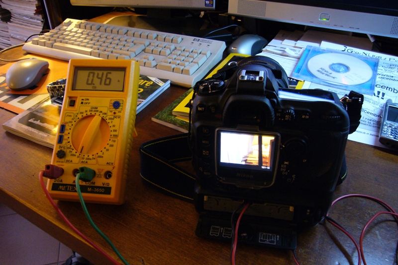

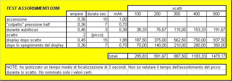

vi ricordate i test sulla carica delle batterie? non trovo pi� il 3D... comunque sono andato avanti:
Test degli assorbimenti della D200
questa � una tabella riepilogativa:
non avevo voglia di collegare l'oscilloscopio a memoria e vedere la durata e la forma del picco di assorbimento delle scatto.... non ho dati dell'assorbimento dello scatto comunque anche con questo semplice test si deduce molto:
Nella configurazione di default l'accensione del monitor post scatto determina forti assorbimenti.
Ho ipotizzato 3 secondi di "focheggiamento", ma quante volte ci stiamo di pi� e a quanti scatti rinunciamo dopo aver focheggiato...
Interessante... all'accensione per 10 secondi si ha assorbimento poi si va a zero... ma.. se si spegne e si riaccende spesso "si consuma"..
Occhio anche ai colpetti di pressione sul tasto di scatto .. per 7 secondi si ha assorbimento.
In conclusione:
La batteria ha 1500 mAh.... io "mi ci ritrovo" con il mio numero di scatti... voi... fatevi due conti di come usate la mitica D200!!!
dimenticavo...
l'obbiettivo delle prove � il 17-55 afs
Se avessi usato un AF gli assorbimenti sarebbero stati sicuramente pi� alti!

Hai provato a vedere quanto assrobe da spenta?
iMauro
QUOTE(GreenPix @ Dec 8 2006, 05:29 PM) *
Gia che ci sono ne approfitto. Non � che puoi misurare l'assorbimento in queste condizioni se rispondono a quelle che ho trovato: OFF: 2mA - ON STBY: 3mA - METERING: 200mA - FOCUSING: 500mA - TAKING PICTURE: 1000mA
Dalla tua tabella dovrebbe coincidre pi� o meno l'assorbimento durante l'autofocus (0,46A vs 500mA) mentre durante lo scatto hai misurato circa il doppio dell'assorbimento...
In effetti manca il consumo quando OFF, quando ON in STBY (metering off) e mentre � in funzione l'esposimetro...
l'assorbimento durante lo scatto.. come ho detto, ho difficolt� a misurarlo in quanto sarebbe opportuno rilevare la curva di assorbimento e mediarla in quanto la durata � minima... penso che il picco di 2A che ho misurato sia poco significativo, ma anche la cosa che hai trovato tu.. 1A per quanto tempo???
Per gli assorbimenti a macchina spenta e in stand-by ... non mi tornano i numeri che hai trovato:
io ho misurato zero mA ... il mio strumento non va al di sotto!
ma osservo che:
2 mA con batteria da 1500ma/h darebbero 750 ore di autonomia... cio� 31,25 giorni con un calo percentuale giornaliero del 3,2%.
Io anche se lascio la macchina spenta per un mese non mi ritrovo la batteria a zero e la scarica che trovo ... mi pare la normale autoscarica di una batteria al litio.
Non � che hai letto male e sono microAmpere??
Comunque ... l'importante � fare le foto e sono con Gianni quando dice che la autonomia che abbiamo � pi� che sufficiente. La mia esperienza africana, dove � difficoltoso ricaricare le batterie, � ulteriore prova che stiamo parlando di "dati" e non di "problemi". E' vero la d70 dura di pi�, ma anche la mia vecchia Panda consumava meno della mia nuova (si fa per dire ha 8 anni) LandRover!!
Mi direte... "ma allora che centrano ste misure e ste elucubrazioni mentali"? Vero, ma noi fotoamatori siamo anche sperimantatori e.... quando la teoria torna con la pratica......

Sono pienamente d'accordo conte.
Comunque quello che mi interessava me lo hai fornito.
