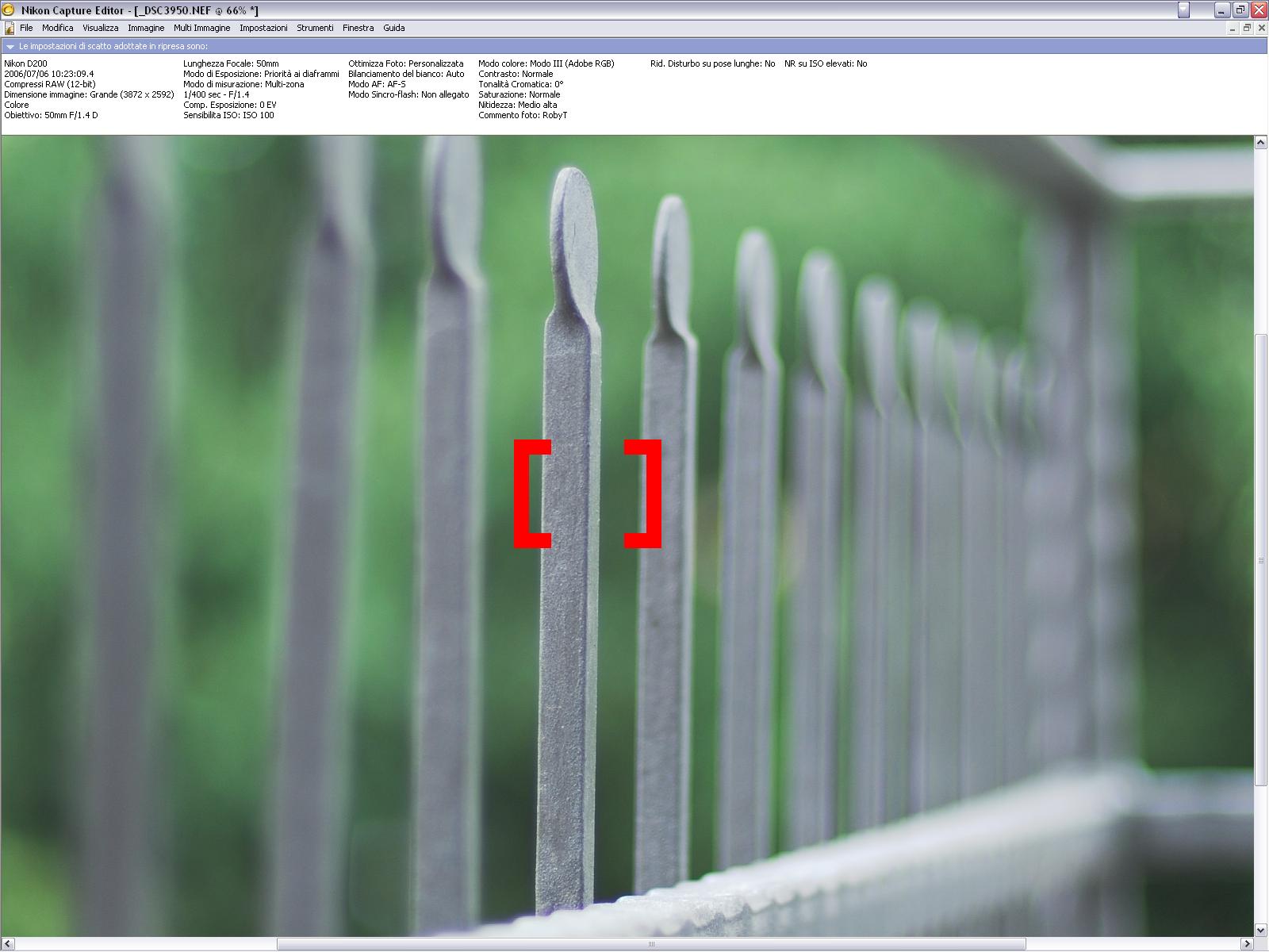

... la messa a fuoco? Non potrebbe essere anche una questione di pignoleria, a volte? E come distinguere il micromosso da una foto leggermente sfocata?
Sono al momento soddisfatto della mia D200. La prima cosa che ho fatto dopo l'acquisto � stato fare diversi test sull'autofocus. Poi, con l'anima in pace ho cominciato a familiarizzare con la belva scattando centinaia di foto in tutte le condizioni, per provarne le caratteristiche. Nessun problema.
Ora, dopo aver letto diversi thread ed esaminato le immagini postate sull'argomento AF (della D200 ma anche della D70) preso da scrupoli irrazionali e insensati ho pensato di sottoporvi quasta immagine, scattata con D200 in modalit� A, AF singolo, su cavalletto e autoscatto, obiettivo 18-200 VR, i dati di scatto sono negli exif. Ho scattato in RAW ed ho salvato in jpg per non avere un file enorme, non ho toccato altro. Ho messo a fuoco in corrispondenza della scritta (marca) dell'orologio. ISO 100, credo 4 secondi di esposizione (non ricordo), diaframma 5. Ecco... secondo voi l'immagine - o almeno la parte messa a fuoco - � sufficientemente a fuoco? Distanza reale della lente frontale dell'obiettivo dal soggetto circa 30-35 cm (meno della minima distanza di messa a fuoco indicata). E' possibile determinare la profondit� di campo, con tali dati?
ciao, grazie e scusate la paranoia pre-natalizia...
Mauro

4 secondi di esposizione (controlla gli EXIF), anche se � su cavalletto (che cavalletto? con che testa?) direi che � un micromosso
_Simone_
in quelle condizioni la pdc dovrebbe essere di qualche millimetro... se poi sei anche pi� vicino della minima distanza di messa a fuoco...
hai disattivato il VR ?

a me gli exif dicono 1/3 sec ohmy.gif

Secondo me, osservando la foto che hai inviato, il soggetto � ben a fuoco!
Buon Natale!

no, scusa... ricordavo male (ho fatto diversi scatti) dall'exif vedo che il tempo � 1/3 s con f/5.6...

qualche mm... certo che siamo in condizioni critiche per cui basta davvero (senza cavalletto) una lievissima flessione del capo per sfocare il soggetto. Qui per� ho usato un cavalletto con l'autoscatto... per�... devo dire che ho osservato attraverso il mirino subito dopo l'abbassamento dello specchio... e la fotocamera vibrava leggermente (credo basti il ribaltamento dello specchio per produrre vibrazioni.. ma sulla D200 credo si possa sollevare prima e abbassare dopo lo scatto)... eppure ho cercato di rendere tutto il sistema il pi� stabile possibile. Ho disattivato il VR perch� ho letto ci� che ha suggerito l'ing. Maio (no VR col cavalletto) anche se devo dire che non capisco perch� il VR non funzioni ancora meglio se la fotocamera � immobile (per� mi fido).
La mia opinione... � che la foto sembra "sufficientemente" a fuoco, no? Diciamo che mi accontento.
Ciao e grazie
Mauro
Sembrerebbe micromosso.
Un suggerimento.
Quando si fanno test di messa a fuoco � preferibile utilizzare tempi rapidi, alzando gli iso se necessario e illuminando al meglio il soggetto, in modo da non avere il dubbio che la mancanza di nitidezza sia dovuta al mosso.
E' anche preferibile impostare manualmente i valori dei vari settaggi e non lasciarne nemmeno uno su AUTO in modo da ottenere immagini facilmente comparabili.

Si, ci avevo pensato ma non volevo che ISO elevati diminuissero la nitidezza sino a rendere meno valutabile il fuoco o il micromosso. Ho fatto anche qualche prova con ISO pi� elevati e tempi di scatto pi� ridotti.
ah... questa � la stessa immagine scattata con una D70 e obiettivo 18-70, ma con un diaframma pi� chiuso (f/27) 4 secondi e iso 200. Certo che anche la D70 si fa rispettare, eh? E il fuoco sembra persino migliore... anche se mi rifiuto di crederlo... var� una prova con altre impostazioni.
grazie
Mauro
E' pi� nitida della precedente, non c'� mosso.
Sembrer� strano, ma, con macchina su cavalletto, un tempo molto lento (4 sec. in questo caso) � meno critico di un tempo di 1/3 sec in quanto le eventuali vibrazioni indotte da specchio e otturatore vengono smorzate e non influiscono per la maggior parte del tempo di esposizione.
Rettifico in parte quanto ho scritto poco sopra.
Utilizzare tempi rapidi, anche aiutandosi con un flash, non necessariamente un Bowens biggrin.gif ) oppure tempi molto lenti se il soggetto lo consente.
Giuseppe Maio

Come osservato stiamo valutando i risultati di uno scatto ravvicinato fatto con l'AF-S 18-200mm 1:3,5-5,6 G ED a tutta apertura 5.6, su cavalletto ma con un tempo di 1/3 sec, senza l'attivazione del ritardo allo scatto e con luce continua...

...La mia opinione... � che la foto sembra "sufficientemente" a fuoco, no?
La messa a fuoco sembra corretta anche se non � facile valutarla sul quadrante. Valutando i piani mi sembra comunque otticamente giusta...
La foto � comunque "morbida" se valutata al 100% sul quadrante appunto ma ci� a causa del micromosso, del tempo di posa, della luce ma soprattutto del diaframma usato a tutta apertura.
Per capire quale nitidezza dobbiamo aspettarci in situazioni analoghe ho fatto uno scatto al volo, a mano libera e con luce flash tenuta di lato a mano. Spero possiate perdonarmi l'approsimazione...
Ludofox inorridir� di fronte a questi scatti... che sarebbero d non mostrare...
I dati di ripresa sono stati:
Quindi la prima che al 100% mostra:
E la seconda sullo stesso set. Questa non perfettamente a fuoco ma soprattutto mossa... 1/60 a mano libera anche con flash non � detto che...
Giusto per vedere che a parit� di attrezzatura e di soggetto non � detto che...
In allegato il jpg compresso per stare sotto il mega... ottenuto dal NEF schiarito di 1 diaframma e con i valori di nitidezza on-camera. Spero possiate scusare l'illuminazione e la sottoesposizione !

Plinius, mi sa che ti vuoi male!
Come ti ha fatto notare Maio, fai un confronto tra un tele a tutta a pertura contro un corto a tutta chiusura!
A parte la profindit� di campo elevata,il corto � pi� stabile e risente meno delle vibrazioni della fotocamera.
Inoltre, flash a parte, come minimo io avrei usato l'alzo preventivo dello specchio, specialmente con il tele.
Nella seconda immagine l'unico mosso evidente � quello della lancetta dei secondi, mentre per la prima il mosso c'� e si vde tutto osservando le parti in luce del quadrante.
Non farti paranoie, anche se questa esperienza ti � stata molto utile per capire come va fatto uno still life.
Almeno come tempi e diaframma!

Grazie Ing. Maio, e grazie a Fabrizio e Roberto per il suggerimento sul flash: ho messo a profitto, almeno spero, i consigli e ho fatto un - vi rassicuro, ultimo - scatto con la D200 al solito orologio, che ormai sta montandosi la testa...
Ho usato il flash integrato nella D200 a 1/60 f/5,6, senza cavalletto (a mano) col VR (obiettivo a 200 mm di LF). Beh, mi sembra che il risultato sia migliorato, o � la mia impressione? Notate ancora del micromosso? Sfocatura? Ho messo a fuoco poco sotto la parte centrale del quadrante, dove comincia la scritta.
A me sembra che la D200 faccia bene il suo lavoro...

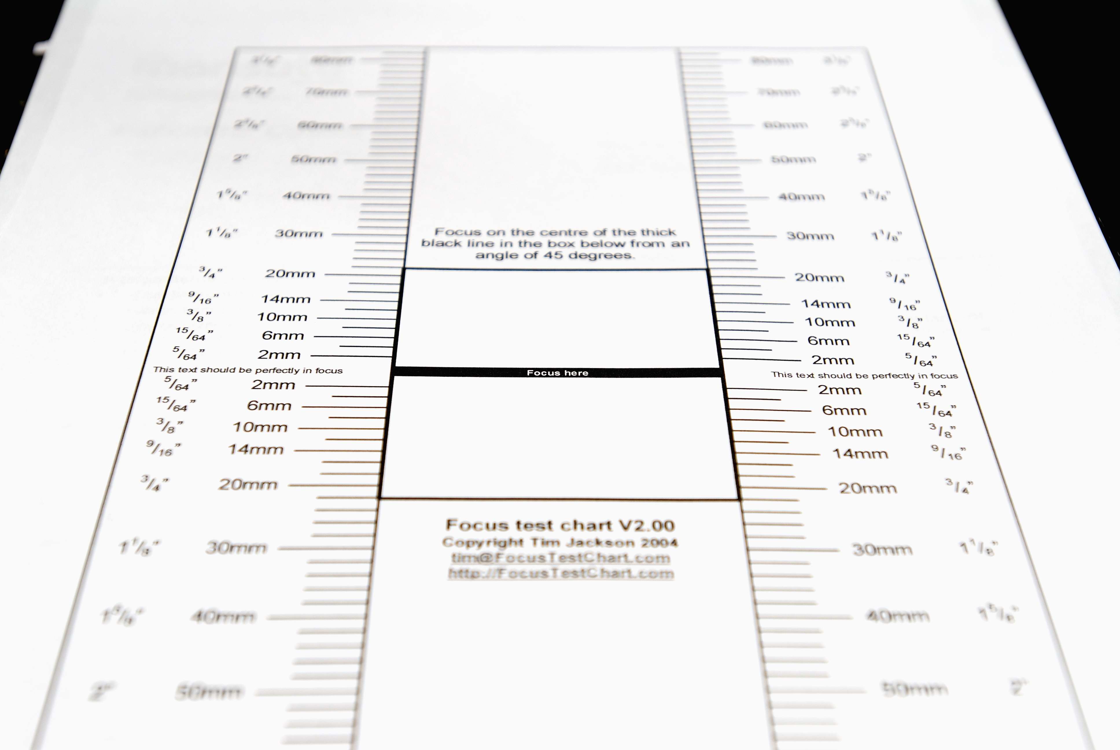

Prima di tutto dobbiamo escludere eventuali aspetti legati a front o back focus...
In pratica accertarci che il punto messo a fuoco corrisponda con il punto ottico di massima nitidezza. A parte le pi� indicate mire ottiche, � preferibile cercare dei piani inclinati o delle situazioni fotografiche tipiche del proprio modo fotografico ma che abbiano piani diversi che ci permettano di capire se la maggiore nitidezza � anteriore, posteriore o corretta. � da notare che in alcuni casi risulta difficile tale analisi in base alla dimensione del dettaglio valutato a dimensioni diverse nella specifica prospettiva.
[attachmentid=68373]
[attachmentid=68374]
Scagionato quanto sopra, potremmo passare ad analizzare aspetti di micromosso, percezione o comunque altri aspetti ma per prima cosa non possiamo che accertare l'efficienza del sistema di messa a fuoco frutto della specifica abbinata corpo/obiettivo.
[attachmentid=68375] [attachmentid=68376]
G.M.
PS: Per le verifiche su piano inclinato, imposti la nitidezza della D200 su +2 perch� aiuter� ad individuare con maggiore facilit� il punto intermedio di nitidezza tra gli estremi certamene sfuocati.

QUOTE(plinius @ Dec 21 2006, 05:26 PM) *
....... La messa a fuoco � su FOCUS HERE. Com'� la diagnosi?
... infausta biggrin.gif .... ma bisogna individuare il malato.
1000 iso, f/5.6 e un tempo di 1/80 a 200mm non rappresentano la combinazione ideale per questo tipo di test.
Prova a 100 iso, e se non hai un'illuminazione sufficiente a garantire tempi rapidi, opta per un tempo lungo (1 sec. o pi�), autoscatto e partenza ritardata dell'otturatore.
Quello che segue � l'unico scatto che ho trovato a f/5.6.
Pur non essendo comparabile, a causa del tipo di ottica utilizzata e nonostante lo spappolamento della compressione, credo sia sufficiente a comprendere cosa si dovrebbe ottenere per togliersi i dubbi.

Scusate, ma una mira ottica di tal genere dove la posso reperire? La si pu� stampare da se?
Quella mira ottica si trova dovunque siu internet, e anche su questo sito, e credo sia stata linkata on questa stessa discussione. La si stampa in casa, una volt ascaricata.
Comunque la prova per il focus va fatta alla massima apertura possibile e nulla osta l'impiego del flash per scongiurare il micromosso.
� anche bene che l'illuminazione sia abbastanza buona per essere sicuri che il sensore AF veda bene l'immagine e conviene fare piu� di uno scatto perch� non sempre il sensore AF legge bene quella barretta nera su fondo bianco.
QUOTE(plinius @ Dec 22 2006, 01:31 AM) *
Sob!......
La foto che ho inviato voleva essere solo un esempio, non creare sconforto. smile.gif
Mauro, come spiegavo in questa discussione, il test di messa a fuoco su un piano inclinato pu� fornire risultati ingannevoli. (tra le tante prove che ho fatto , ho provato anche a capovolgere la fotocamera ottenendo risultati diversi..... e contrari )
Per eseguire al meglio il test, bisognerebbe focheggiare su un riferimento parallelo al piano focale posto in corrispondenza del punto prescelto della mira ottica, bloccare l'AF, togliere il riferimento e scattare.
In LTR viene utilizzata una dima apposita con riferimenti micrometrici e uno stativo granitico wink.gif
Non avendo a disposizione un simile attrezzo � molto meglio individuare una scena con una serie di oggetti paralleli al piano focale e, come suggerito da buzz, utilizzare un tempo rapido alla massima apertura di diaframma, come nel seguente esempio:
igino
Scusate se mi intrometto, perche' anche io ho avuto i stessi dubbi con il mio obiettivo nuovo (105 micro), perch� facendo alcune foto ritratto spesso mi vengono leggermente morbide (micromosso?) le immagini.
Volevo sottoporvi questo test per sapere se e' ok, oppure c'e' una leggera sofferenza di front-focus.
Se fotografo un viso in 4/3 puntando l'occhio pi� vicino, le ciglia non sono molto nitide mentre la punta del naso e la fronte (pi� vicine all'obiettivo) sono piu' nitide.
D70S+105 micro t: 1/100 f/2.8
Se notate i numeri della scala piu' vicini all'obiettivo si leggono meglio rispetto a quelli dopo la linea focus here.
Non dovrebbe essere l'incontrario?
grazie
Se notate i numeri piu' vicino all'obiettivo rispetto alla linea "focus here" sono piu' nitidi, non dovrebbe essre il contrario?

QUOTE(plinius @ Dec 22 2006, 03:31 AM) *
Sob!
Forse avrei fatto meglio a tenermi i miei dubbi! Aiutato da un amico che ne mastica pi� di me, abbiamo effettuato un certo numero di prove con il piano millimetrato, seguendo i suggerimenti di Roberto (ISO 100, tempi lenti, cavalletto e tutte le precauzioni per evitare il micromosso). A quanto pare, la mia comunque adorata D200 soffre di un po' di backfocus, circa 10-14 mm. Una dozzina di prove in diverse condizioni non sembra dare adito a dubbi, perch� il punto di maggior nitidezza e fuoco si trova proprio a tale distanza dal punto inquadrato dall'autofocus. Un centimetro, un centimetro e mezzo non � molta cosa, ma mi domando, quando pu� condizionare un utilizzo medio, e che cosa conviene fare? Avrebbe effetti solo sulle foto molto ravvicinate con diaframmi aperti e focali lunghe? Il rimedio � una cosa complicata? Che scalogna... unsure.gif
Mauro
La prova che hai postato, considerato il non perfetto allineamento ed inclinazione (che a me pare meno di 45�) sembra mostrare un BF di max 4-6 mm.
Prova anche con obbiettivi diversi e segui strettamente le istruzioni allegate alla mira (in particolare quelle relative alla modalit� di messa a fuoco).
VINICIUS
QUOTE(igino @ Dec 22 2006, 10:00 AM) *
grazie
Cos� su due piedi mi viene di darti ragione. E' abbastanza strano che la profondit� di campo si estenda di pi� al davanti che non dietro il riferimento! Secondo me � Front Focus.
igino
QUOTE(VINICIUS @ Dec 22 2006, 10:38 AM) *
Ho pensato, anche, che potrebbe essere normale, in quanto vedendo le foto macro dei varii forum ho notato che l'area piu' a fuoco si estende sempre di piu' verso l'obiettivo.
igino
_Mauro_
Guarda, anche nel mio caso sembra osservarsi una maggiore profondit� di campo in avanti piuttosto che indietro rispetto al punto di messa a fuoco.
Per quanto riguarda il mio problema, dopo un gran numero di esperimenti, complice il mal tempo che impedisce un diverso e pi� gaio uso della fotocamera, considerati tutti i consigli e suggerimenti, ho praticamente accertato che, in tutte le condizioni e situazioni, la mia D200 mette a fuoco qualche millimetro (6-10) oltre il punto desiderato. Si tratta quindi di un back focus di qualche millimetro, particolarmente visibile nelle foto ravvicinate a diaframma aperto.
La cosa non mi tormenta pi� di tanto considerato che comunque a met� gennaio era gi� programmato un viaggetto alla LTR per altri motivi. Vorr� dire che daranno una controllatina ed eventuale taratura all'AF.
E ora basta coi test... voglio una bella giornata di sole!
