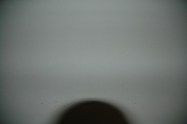

muoraf
Dec 26 2006, 03:17 PM
grazie per avermi risposto. come richiesto vi allego una foto con la nuvoletta...
inutile dire che:
- la distanza � irrilevante.. ho scattato a diverse distanze. a volte fa ed altre no.
- il paraluce non lo uso, anzi e' smontato proprio, lo porto in borsa.
- poi mi chiedo se a causa della distanza mi possa creare questi problemi!! ma parliamo di un giocattolo???
abbino tutto al flash perche' in condizioni di luce naturale questo non accade.
la nuvoletta compare nella parte bassa della foto. se faccio uno scatto in verticale la nuvoletta andr� a posizionarsi sul latodestro della foto. (calcolando flash a sinistra)
e' il caso di portarla in asssistenza?

muoraf
Dec 26 2006, 03:42 PM
foto

Dec 26 2006, 03:47 PM
?????????? dove � ?? Questa � una "nuvolona bianca " non una "nuvoletta nera !!!
Dai,....riprovaci

muoraf
Dec 26 2006, 03:57 PM
foto
voglio dire che sull'immagine scattata non noterai nulla.
quindi perch� un paraluce CHE NON HO dovrebbe creare una nuvola sulla foto?

Dec 26 2006, 04:12 PM
effettivamente non � la tipica ombra proiettata dal paraluce,sembra pi� un'ombra proiettata da te sul tavolo a causa di una lampada alle tue spalle. Non hai qualche altra foto dove si evince il fenomeno ???

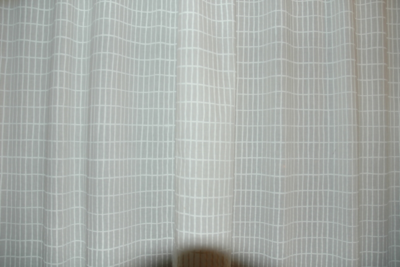

Dec 26 2006, 04:14 PM
Nel visualizzare la foto la prima cosa che ti posso dire � togli il paraluce, ma dici che lo stesso no c � allora sono andato a cercare altre cause.
Una e l unica che mi ha dato lo stesso risultato � stata quella della foto postata.
Per ottenere il risultato ho dovuto tenere chiuso a met� il flash della d80, quindi le cose sono due, o qualcosa impedisce la completa apertura del flash o mello scattare hai un cappelo a oltra cosa che in quel momento ti abbassa leggermente il flash.
controlla con un altra dslr se i flash sollevati hanno la stessa altezza, nel caso ci sia una anomalia in questo senzo.........LTR.

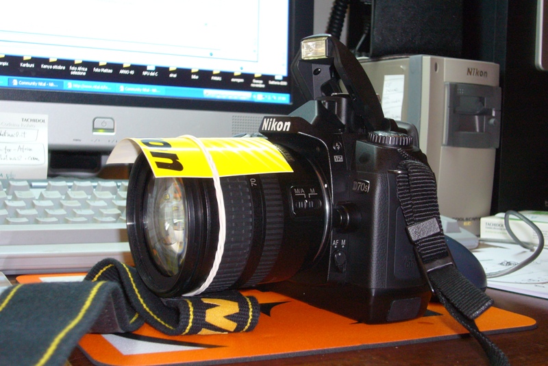

Dec 26 2006, 05:05 PM
meialex... con che obbiettivo hai fatto le prove?
Ho un sospetto...
il 18-135 � pi� lungo del 18-70 di 11mm.
in alcuni schemi ottici alla focale minima non si ha il minimo allungamento (es. 17-55 il minimo allungamento si ha a 35 e a 17 � "allungato di circa 20mm)
La mia teoria � che se a 18 si allunga di 20mm e gi� � pi� lungo del 18-70 di 11mm .... 31mm in pi� � come avere il paraluce sul 18-70---> vedi la foto che ho postato dove si vede esattamente lo stasso effetto.

Dec 26 2006, 06:04 PM
....in un pomeriggio noioso passato in casa....
"metodo sperimentale"
il 18-70 � lungo 75,5mm
il 18-135 � lungo 86,5mm
simulazione lunghezza minima del 18-135 (ha lo stesso diametro del 18-70)
ecco il risultato:
ho usato la D70 ... se la d80 ha il flash anche solo un millimetro pi� basso....
pianozzo
ps
ma sul manuale dell'obbiettivo non � scritto niente?
scusa il ritardo..........
18-200 lunghezza dall attacco 99 millimetri circa.................. montato su d80.
Sinceramente penso sia un problema di altezza flash.

meialex1
Dec 27 2006, 11:51 AM
non ho usato un sb800 e sono sempre pi� convinto che l obbiettivo (18-135 ) non centra niente, la nuvoletta che si crea al nostro amico penso dipendi dalla nn completa uscita del flash o come dicevo inavvertitamente lo abbassa con un cappello o altro.
Ho fatto altre prove e per avere anche io la nuvoletta ho dovuto applicare una prolunga di circa un (1) centimetro all obbiettivo (18-200) portandolo ad una lunghezza totale di 109 mm, allora ho cominciato a vedere la nuvoletta.
quindi mi sembra strano che con il 18-135 che � lungo 86,5mm, cio� circa 13 mm in meno del 18 - 200 possa creare questo effetto.
