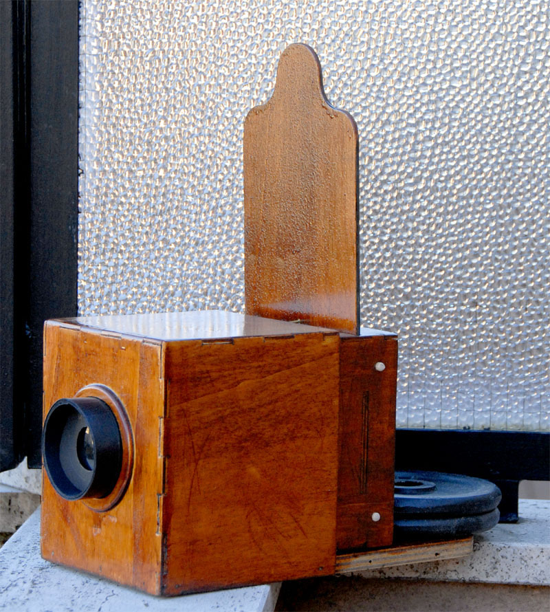

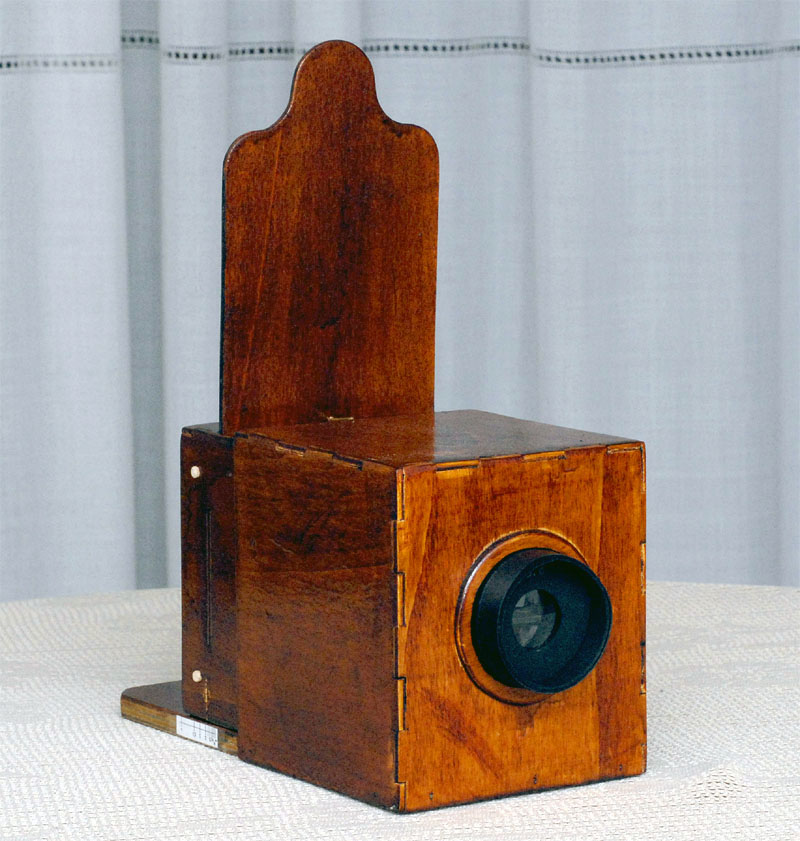

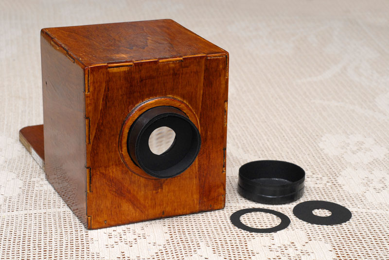

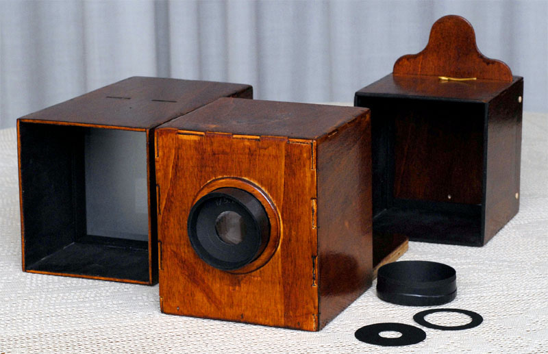

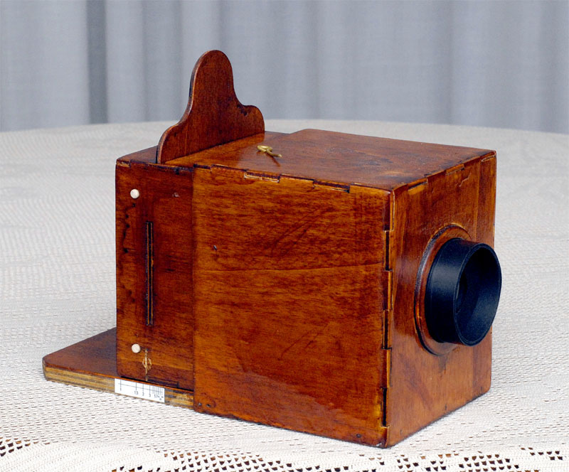

Volevo condividere con voi un mio progetto. All'inizio di gennaio ho iniziato la costruzione di una macchina fotografica in legno, del tipo di quelle con cui Talbot esegu� i suoi calotipi. Lo scopo era quello di rieseguire appunto quelle prime immagini, tornando materialmente agli albori della nascita della Fotografia.
Ho quindi rimesso in funzione il mio tavolo da lavoro, rispolverando seghetti, colle, mordenti e vernici. Il primo passo � stato quello di costruire l'obiettivo. Mi sono cos� procurato da un ottico due lenti da occhiale da 3 diottrie ciascuna. Con i dati di lunghezza focale ed angolo di copertura di questo semplice obiettivo, sono passato al progetto di tutti gli elementi ed alla loro realizzazione pratica, sfruttando tutti i momenti liberi delle mie giornate. Qualche giorno fa ho terminato l'impresa.
Nell'immagine che segue, i tre moduli: a sinistra quello col vetro smerigliato per la messa a fuoco e l'inquadratura, al centro quello con l'obiettivo (in basso il tappo copriobiettivo e due diaframmi; il terzo, un f/8, � sulla lente frontale); a destra il modulo "chass�" destinato a contenere la carta sensibile:
Un primo piano del modulo portaottica:
ed un primo piano del modulo col vetro smerigliato:
(segue)

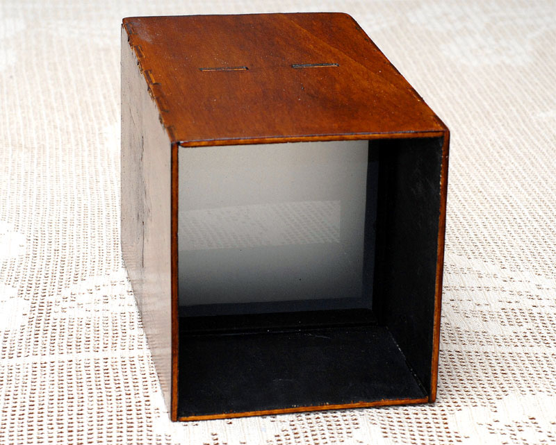

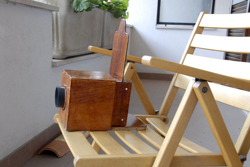

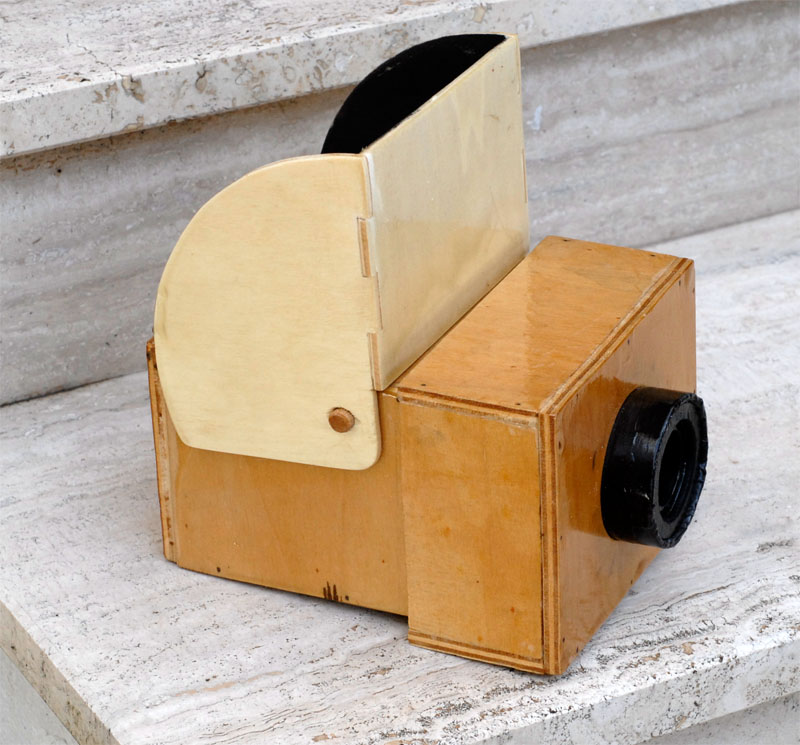

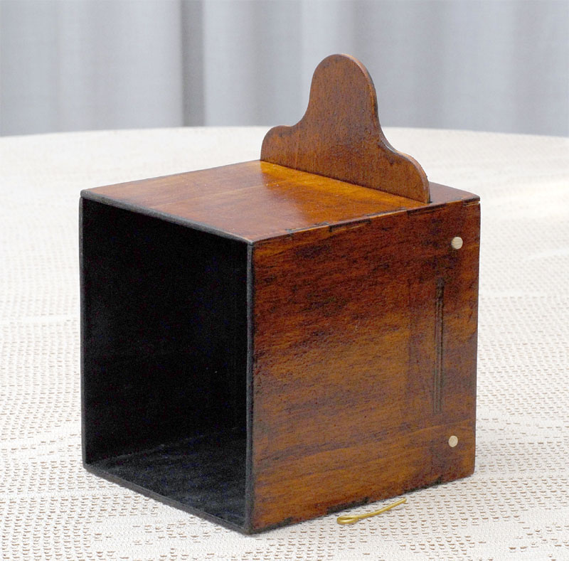

Il modulo "chass�" col volet abbassato:
Il modulo col vetro smerigliato � inserito all'interno del modulo portaobiettivo. Sul basamento si vede la scala per le distanze e sul secondo modulo il riferimento per la messa a fuoco:
Lo chass� � inserito nel modulo portaottica:
(segue)

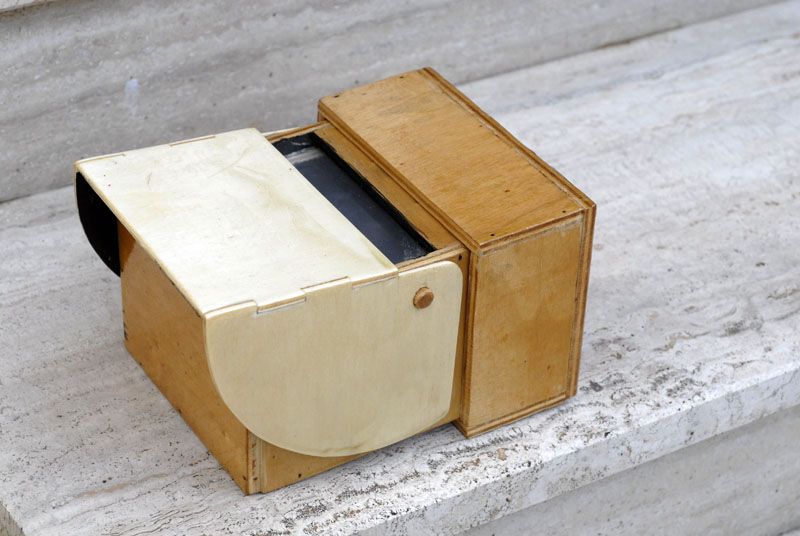

Il volet � sollevato e la macchina � in fase di esposizione:

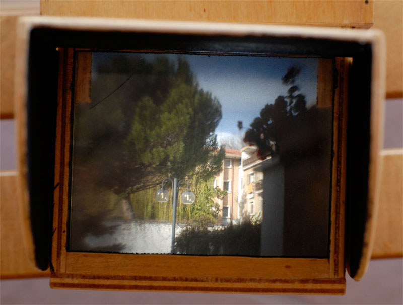

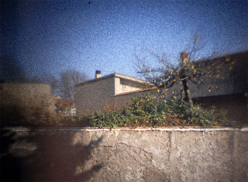

Una immagine dal vetro smerigliato di ci� che si vede dal terrazzino di casa:
(segue)
In un mondo ormai che v�, verso la pi� alta tecnologia, quello che hai realizzato tu, mi sembra "Fantastico".
Salvo

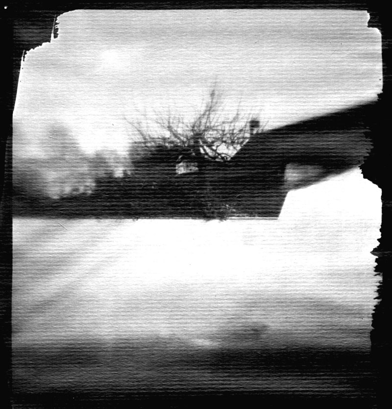

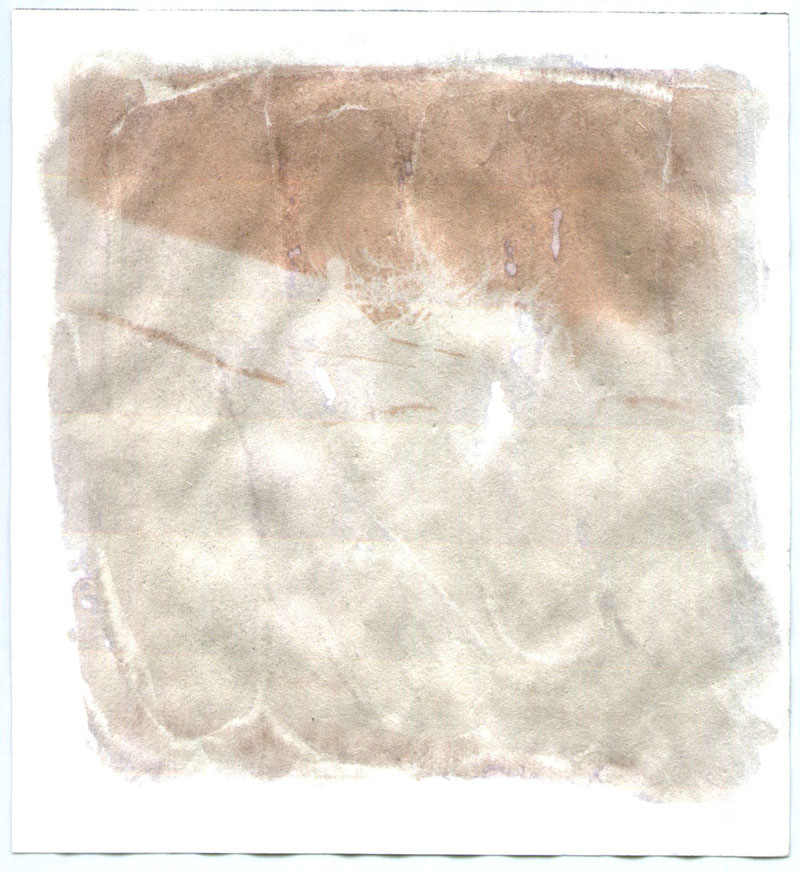

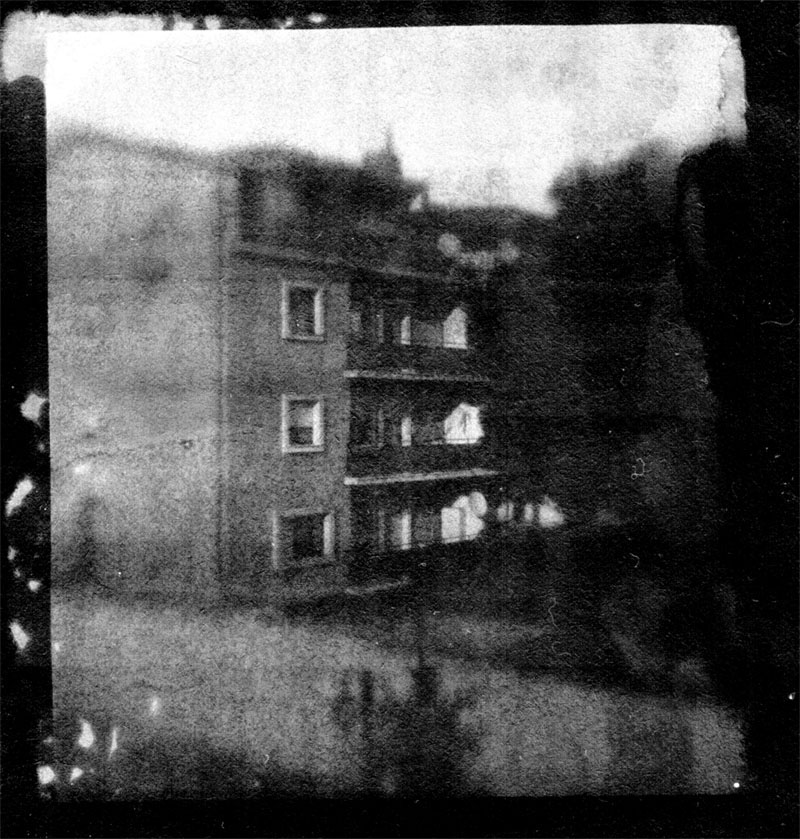

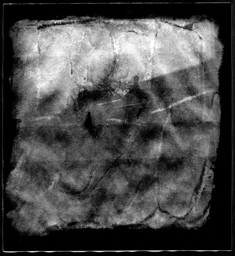

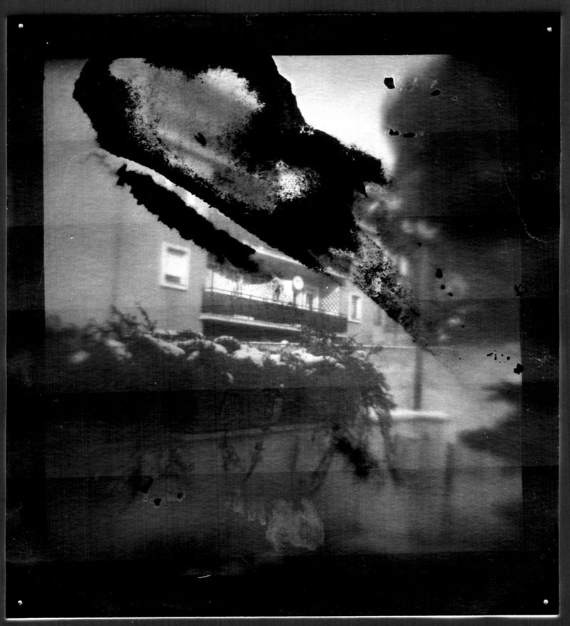

Oggi la giornata non � delle migliori: il cielo � coperto ed i contrasti sono bassi. Ma non ho saputo resistere. Ho ritagliato un rettangolo di 13 x 14 cm (il formato della mia macchina biggrin.gif ) e l'ho immerso in una soluzione debole di sale da cucina. L'ho asciugato con il phon. Per ripetere in tutto il procedimento di Talbot, ho preso una candela (non vi racconto cosa mi ha detto mia moglie quando mi ha visto salire le scale con la candela accesa...) ed al suo debole lume ho passato sulla carta qualche pennellata di una soluzione di nutrato d'argento, tornando ad asciugare il tutto col phon. Ho quindi inserito la carta nello chass�. Ho posizionato la macchina sul terrazzino, ho messo a fuoco, notando la posizione del riferimento, ho estratto il modulo col vetro smerigliato e vi ho sostituito lo chass�, facendo coincidere il suo riferimento di messa a fuoco con il primo. Ho alzato il volet. DOpo un'ora ed un quarto ho ritirato il tutto. Si � trattato di un primo esperimento il cui scopo � stato, fra l'altro, quello di qvere una stima della sensibilit� della carta per poter aggiustare successivamente il tiro con l'esposizione. La luce della scena era tale da darmi, con la D200, una esposizione di 1/250 ad f/8 e 400 ISO.
Ho sbirciato alla luce della solita condela e, perbacco, qualcosa si vedeva!
Senza effettuare il fissaggio (Talbot stabilizzava i suoi negativi con una soluzione forte di sale da cucina; solo dopo, su consiglio di Herschel, utilizz� il tiosolfato di sodio), ne ho fatto una scansione:
E' un negativo leggero, sottoesposto, ma qualcosa si vede.

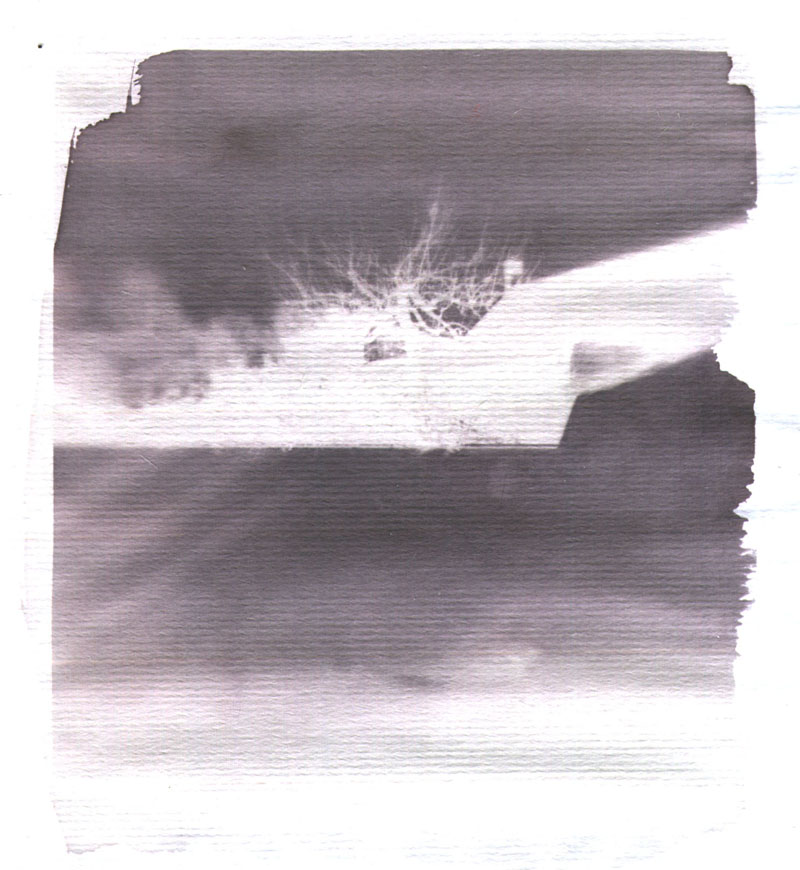

Ne ho tratto un positivo con Photoshop:
Non � una immagine eccezionale, si notano le pennellate e le grinze della carta, ma si vedono anche i rami dell'albero, il comignolo e le falde dei tetti ricoperti di neve. Qualcuno potrebbe dire che "� una vera schifezza biggrin.gif ), ma Niepce non ottenne di meglio con la sua fotografia su bitume di Giudea. Ora si tratta di perfezionare il procedimento e di fare altre prove. Questa � l'immagine presa con la D200 dallo stesso punto:
In tempi dominati dal digitale e da una tecnologia molto avanzata, � bello ripetere i tentativi e ripercorrere le strade degli antichi pionieri e l'emozione � forte.

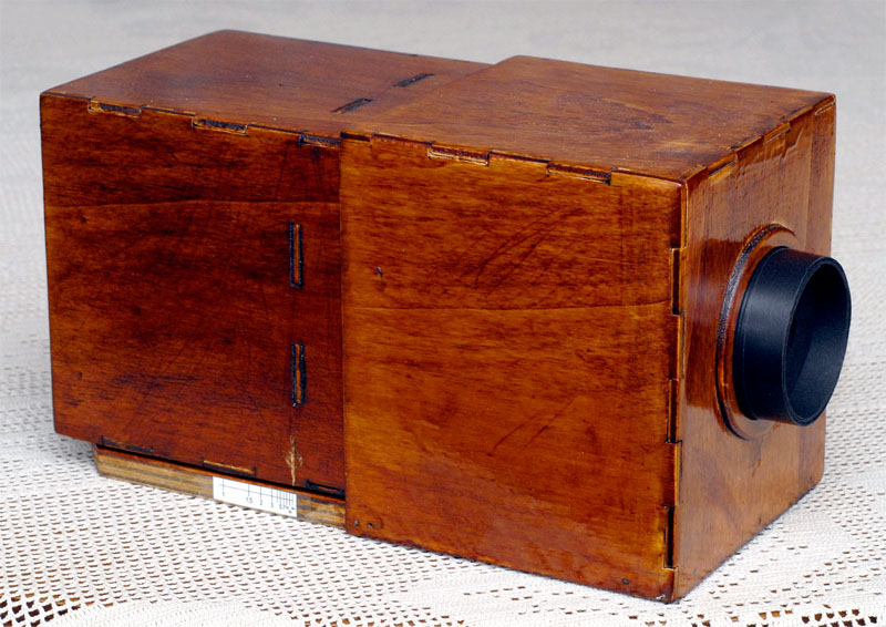

Gi� fatto Apeiron, a dicembre. Poich� la Fotografia in fondo � nata quando l'Ottica e la Chimica si sono incontrate, ho pensato di partire proprio dala camera ottica.
Il modello chiuso:
Aperto:
Una veduta dal vetro smerigliato (sempre dal terrazzino di casa, ma verso nord):

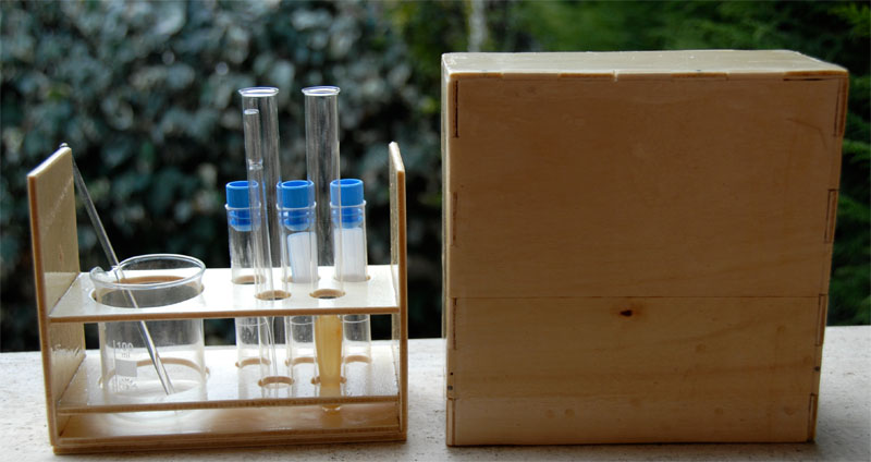

Per quanto riguarda la parte chimica, ho preparato il necessario per mostrare una reazione di precipitazione mescolando una soluzione di cloruro di sodio ed una di nitrato d'argento. La reazione � spettacolare perch�, da due soluzioni incolori, si forma immediatamente un precipitato bianco di cloruro d'argento. Il nitrato d'argento � fotosensibile, ma molto poco, mentre il cloruro d'argento lo � molto di pi�. E poi � questa la reazione mediante la quale ancora oggi si fanno precipitare all'interno della gelatina gli alogenuri d'argento.
Immagine ridimensionata: clicca sull'immagine per vederla con le dimensioni originali..

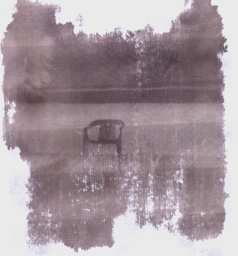

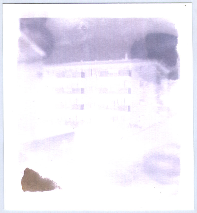

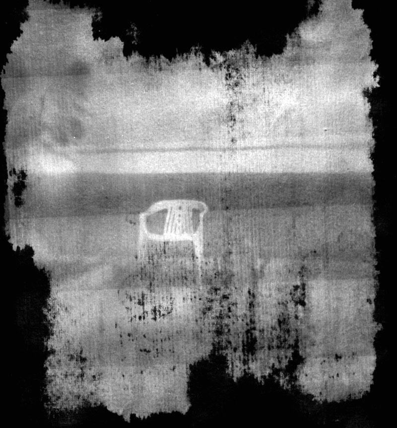

questa mattina ho rimesso in funzione la macchina calotipica. Ho aumentato l'esposizione a due ore, anche in considerazione che per un po' � uscito un bel sole. Ho letto che Talbot smise di fare i suoi esperimenti nella stagione invernale a causa dei tempi di posa troppo lunghi, per riprenderli al sole dell'estate.
Questa volta ho voluto utilizzare, considerate le grinze del primo supporto, qualcosa di pi� consistente, cos� ho utilizzato un cartoncino liscio da disegno. Questa volta il risultato � decisamente migliore del primo e si notano con chiarezza molti elementi del fabbricato, dei balconi e si vede bene perfino una parabola televisiva. Unico inconveniente � che delle zone non hanno preso le sostanze chimiche. Probabilmente la colpa � del cartoncino liscio e del metodo che ho usato per trattarlo. Infatti nel negativo ci sono delle zone completamente bianche (nere nel positivo).
Cercher� di perfezionare la parte chimica dell'esperienza. Domattina acquisto due pennelli pi� larghi e morbidi e delle puntine da disegno con le quali stendere la carta su di un supporto di compensato, per evitare che raggrinzisca, una volta sottoposta alla soluzione di sale e di nitrato d'argento. User� di nuovo la carta del blocco per schizzi perch� pi� assorbente. Preparer� le soluzioni con pi� attenzione, utilizzando acqua distillata anzich� quella del rubinetto e ne porter� la concentrazione per entrambe a 0,01 moli per litro e non "a naso" come ho fatto fin'ora. Vi mostrer� poi i risultati.
Questa che segue � la scena ripresa dallo stesso punto di vista con la D200 ma, ditemi quel che volete, preferisco le due immagini precedenti, anche se ancora non sono perfette.

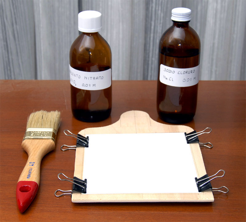

Cari amici,
questa mattina ho fatto delle prove di esposizione per vedere quali fossero le migliori concentrazioni di cloruro di sodio e di nitrato di argento. Per far questo ho preparato tre soluzioni di cloruro di sodio alla concentrazione di 0,01 moli/litro, di 0,1 moli/litro e di 0,5 moli/litro
e tre soluzioni di nitrato d'argento anch'esse alle concentrazioni di 0,01 moli/litro, di 0,1 moli/litro e di 0,5 moli/litro.
Per preparare le soluzioni a diversa concentrazione, ho preparato una soluzione madre di nitrato d'argento 0,5 molare sciogliendone 17 grammi in 200 ml di acqua distillata, ed una soluzione madre di cloruro di sodio sciogliendo 5,84 grammi di sale da cucina in 200 ml di acqua distillata (una mole di cloruro di sodio ha una massa di 58,44 grammi ed una di nitrato d�argento, di 169,91 grammi).
Da queste, per preparare le soluzioni alla concentrazione 0,1 molare, ne ho prelevato 1 ml e vi ho aggiunto 4 mol di acqua distillata.
Per preparare le soluzioni alla concentrazione 0,01 molare, ho prelavato 1 ml da queste seconde soluzioni e vi ho aggiunto 9 ml di acqua distillata.
Ho suddiviso una striscia di carta (dello stesso tipo che sto usando per i calotipi) in quattro parti:
- nella prima a sinistra ho utilizzato concentrazioni 0,01 molare delle due soluzioni
- nella seconda di 0,1 molare delle due soluzioni
- nella terza di 0,5 molare delle due soluzioni
- nella quarta (all'estremit� destra) una soluzione 0,1 molare di cloruro di sodio e 0,5 molare di nitrato d'argento.
Nelle prime tre le concentrazioni dei due sali sono uguali; nella quarta ho voluto provare, come diceva Talbot, con una soluzione debole di cloruro di sodio ed una forte di nitrato d'argento.
Ho fatto asciugare un po' la striscia al buio, quindi l'ho portata coperta in pieno sole, l'ho scoperta ed ho cominciato a scattare ad intervalli successivi con la D200 per vedere cosa succedeva (mi sono reso conto che sarebbe stato meglio esporre la striscia all�ombra dove gli annerimenti avrebbero proceduto pi� lentamente). I tempi dei relativi scatti li ho potuti ricavare dai dati exif delle immagini che inserisco come allegati, non essendo riuscito a inserirle direttamente:
dopo 11 secondi di esposizione
dopo 28 secondi
dopo 49 secondi:
dopo 118 secondi (1' e 58"):
dopo 630 secondi (10 minuti e 30 secondi):

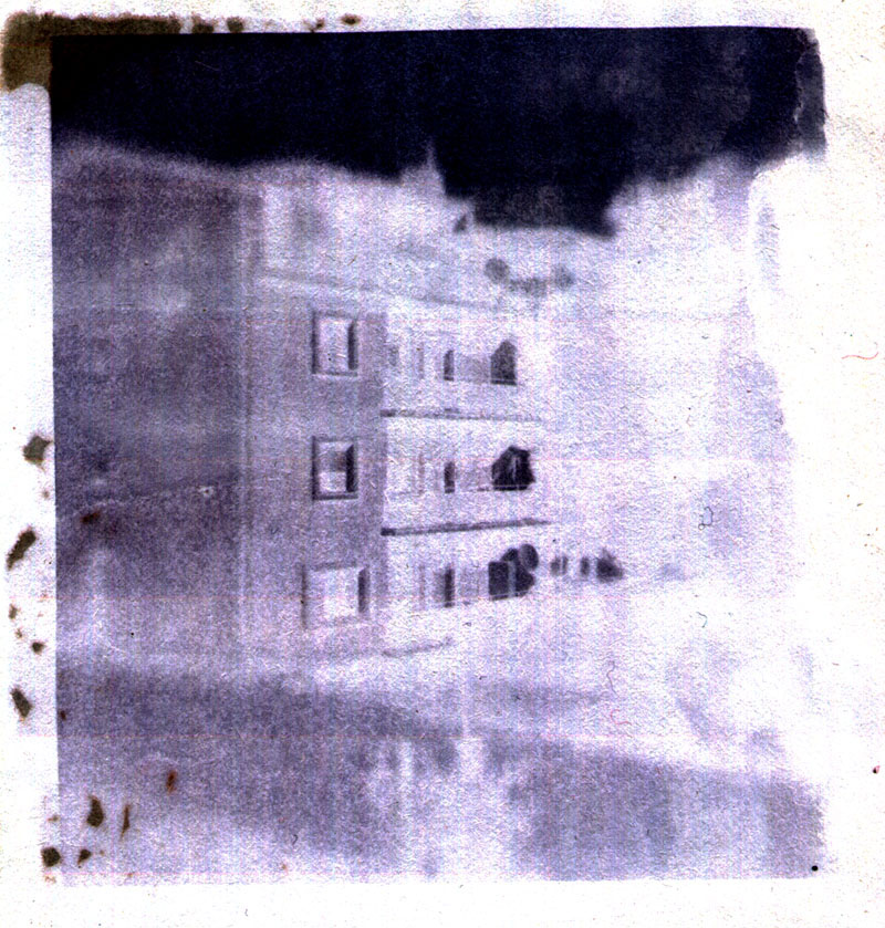

Cari amici,

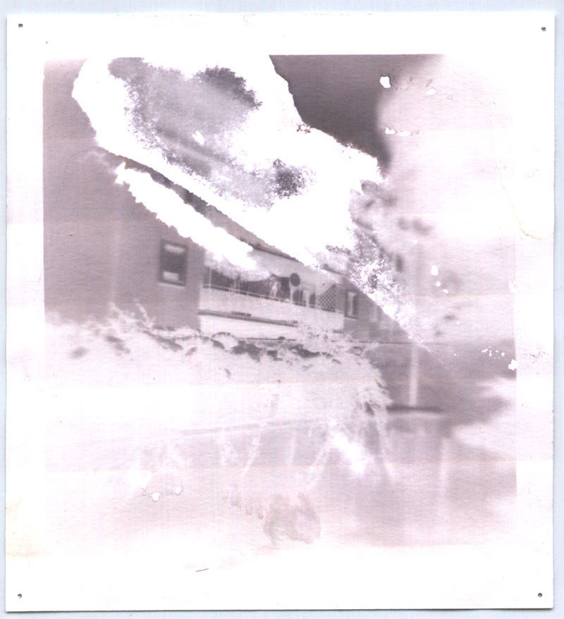

finalmente un po' di tempo (oggi � il mio giorno libero) ed ho realizzato il terzo calotipo, questa volta riprendendo il palazzo di fronte, dal terrazzo del piano-notte:
Il negativo:
Il positivo:
L'esposizione � durata un'ora e tre quarti. L'immagine � un po' granulosa perch� ho utilizzato la carta da schizzi. Voglio riprovare con il cartoncino liscio da disegno. A presto.

Cari amici,
ieri ho fatto altre due prove, utilizzando per� dei fogli che avevo trattato con la soluzione di sale da cucina il giorno prima. Erano quindi bene asciutti. Volevo valutare se potevo preparare cos� una scorta di "carta salata" da sensibilizzare di volta in volta. Ho esposto un quarto calotipo per circa 2 ore, ma quando l'ho ritirato, � stata una delusione: non c'era quasi traccia di immagina (la scena era luminosissima) e la carta aveva una zona scura in basso ed il resto era di una tonalit� intensa di giallino. Prima sovraesposizione? Sarebbe dovuto apparire tutto molto scuro.
Ho quindi sensibilizzato un secondo foglio (salato il giorno prima) e ho ripetuto l'esposizione per un tempo di un'ora e un quarto. Il risultato � stato un negativo sottoesposto:
Ho gettato nel caminetto i fogli presalati (credo che dipenda da quello, forse la carta non deve asciugare completamente dopo che � stata immersa nella prima soluzione) ed oggi ho trattato un altro foglio (di tipo diverso, di quelli ruvidi da disegno: sto sperimentando per trovare la carta pi� adatta) con acqua salata, l'ho asciugato parzialmente col phon e l'ho quindi sensibilizzato con la solita soluzione di nitrato d'argento. Ho ripreso la stessa scena del primo calotipo (tempo di esposizione 1 ora e 46 minuti):
Come potete vedere compare la struttura a righe della carta. L'immagine � ben dettagliata. Il muretto � di un bel bianco perch� gli operai hanno finito di intonacarlo e pitturarlo. Sulla sinistra si notano alcuni alberi di Piazza Torlonia spuntare da dietro le costruzioni. Al di sopra del muro le pareti erano in ombra e quindi non hanno molto dettaglio. In ogni caso, sono riuscito a sensibilizzare la superficie della carta in modo uniforme e non si notano n� macchie n� zone di diversa densit�.
Per quanto riguarda la comparsa nell'immagine della struttura della carta (vedi anche 3� caoltipo), questo era un pregio del calotipo perch� portava ad una immagine di tipo pittorico (i pittorialisti, quando la fotografia si fu definitivamente affermata, cercarono di ottenere immagini sgranate, flou), ma era anche un difetto poich� la fotografia (con i dagherrotipi soprattutto che possedevano una incisivit� eccezionale) appariva straordinaria proprio per la sua capacit� di riprodurre i pi� minuti dettagli, cosa che era impossibile fare con la pittura. La fotografia infatti nacque e si diffuse proprio con i dagherrotipi (chiss� che in futuro non provi anche con questi..) che presentavano una superiore qualit�. Erano per� esemplari unici, mentre il calotipo, mediante il processo negativo-positivo poteva essere duplicato innumerevoli volte.
Al prossimo calotipo

Questa mattina ho fatto altri tentativi. Due sono andati a vuoto, ma si impara anche dagli errori. Ti mostro il mio nono calotipo. Ho voluto fare qualcosa di diverso dai soliti palazzi ed ho sistemato sotto il ballatoio che d� sul giardino della mia abitazione, una sediolina ed un annaffiatoio. Quando ho iniziato la ripresa, batteva il sole. Ben presto per� � scomparso dietro un fabbricato vicino (il sole invernale "vola" basso nel cielo smile.gif ) mettendo in ombra il mio soggetto. Ho interrotto l'esposizione dopo 2 ore e 27 minuti e questo � il risultato:
Si vede molto bene la poltroncina ed il ballatoio. Si percepisce anche un po' l'innaffiatoio sulla destra che, essendo di colore verde (non sono ancora arrivato all'ortocromatismo biggrin.gif ), � venuta di un grigio scuro che si confonde un po' con lo sfondo. L'immagine difetta di uniformit� perch� ci sono delle zone che non hanno preso bene le soluzioni. Potrebbe dipendere forse dalla colla con cui viene spesso trattata la carta. Prover� a lavarla prima in acqua per asportarla. Vediamo che succede. Devo arrivare ad ottenere risultati omogenei e costanti.
