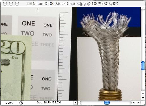

VINICIUS
Nikon D200HR
Aumenta un po' il moir�, ma finalmente la D200 sembra diventare pi� tagliente e definita.
Che ne pensate?

VINICIUS
Qualche immagine di confronto. Ovviamente il risultato � a sinistra. Finalmente le immagini si possono guardare al 100%

Si tratta dell'eliminazione del filtro AA (anti-aliasing)
VINICIUS
QUOTE(FZFZ @ Feb 23 2007, 10:29 AM) *
Esattamente. Pi� precisamente viene staccato il filtro taglia IR (IR Cut Filter - ICF) e il filtro Anti-Aliasing (AA) che nella D200 sono un unico pezzo inscindibile; viene poi inserito un solo filtro IR al suo posto.

StefanoBonfa
QUOTE(FZFZ @ Feb 23 2007, 12:39 AM) *
Sono curioso di sapere cosa ne pensa Stefano Bonfa...tuttavia credo di saperlo di gi�....
Le foto messe a pubblicit� di una modifica da 450$ non le guardo nemmeno, guardo solo cosa fanno per quel prezzo.
Non fanno altro che togliere un componente primario, messo dai progettisti Nikon non per scopi masochistici, ma a ragion veduta, ben consapevoli di qualche inconveniente che pu� creare.
E' ovvio che presentano solo qualche foto che gli conviene, con qualche confronto che gli conviene, ammesso di voler credere nella buona fede di un JPG...
Per vedere solo parzialmente quello che pu� succedere senza filtro AA basta guardare un vasto campionario Kodak e Leica, ma solo parzialmente perch� queste macchine usano una simulazione software del filtro AA, mentre nella modifica in questione viene solo tolto un pezzo alla bruta, mad.gif senza nessun surrogato. dry.gif
E poi, 450$ per togliere un filtro e metterne un sostituto IR mi sembrano proprio tanti, ammesso e non concesso che il lavoro e la sostituzione vengano fatti compensando la variazione di messa a fuoco che ne consegue e la variazione di filtraggio IR.
Una diminuzione del filtraggio IR pu� avere conseguenze nefaste in un CCD con pixel da 6.05 micron come quelli della D200, ma questo nelle foto pubblicitarie non lo farebbero certo vedere.
A prescindere dal resto, se si presenter� un problema di messa a fuoco o un problema di IR, non rimane che attaccarsi al tram... laugh.gif

Se il problema della nitidezza fosse dovuto al filtro AA, in casa Nikon lo avrebbero cambiato in pochi secondi.
Teoricamente toglie solo ci� che il sensore non pu� risolvere, quindi i dettagli pi� fini. In pratica qualsiasi filtro ottico non ha un taglio netto e comincia a tagliare un po' prima, ma parliamo sempre di dettagli fini.
Il moir� � solo un tipo di aliasing che si manifesta con particolari trame geometriche, ci sono molti altri artefatti che si presentano in altre forme e vengono genericamente chiamati aliasing.
Questi artefatti riguardano anche i dettagli pi� grossi e nessun software te li pu� togliere del tutto, caso mai te li camuffa, spesso a spese di qualcos'altro. Trovami un software che riesce a togliere del tutto il moir�, che riesce a costruire i dettagli persi, a togliere i colori di Pulcinella sono bravi tutti, e il moir� � tra i pi� prevedibili.
Senza filtro l'immagine � gi� corrotta, nessuno pu� fare il miracolo di ricreare quello che � stato cancellato.
Per l'esposimetro non ci sono problemi, devi vedere se a causa di IR aumenta il blooming con certe luci e se ci sono alterazioni cromatiche in certe condizioni, specie nei notturni.

QUOTE(VINICIUS @ Feb 23 2007, 10:50 PM) *
Scusate, ma � pi� facile "Ammorbidire" che non "Indurire" partendo dal morbido. Volete una resa morbida? Attaccate al bocchettone un fondo di bottiglia o riducete il contrasto con una dei tanti filtri ottici. Il contrario si pu� fare solo in Post produzione e per giunta esaltando alcuni difetti e rendendo la foto un po' pi� innaturale. Tutto questo � un mio parere, specifichiamo.
Uhm...non credo.
E comunque dopo le spiegazioni di Stefano e l'esamina delle foto direi che � evidente che se c'� un miglioramento nella capacit� di risolvere qualche dettaglio in pi� � davvero minimo.
Basta far caso a quali ingrandimenti fanno testo le varie schermate.
In stampa la differenza sarebbe indistinguibile anche con formati ciclopici...nel senso letterario della parola..
Io ho sempre difeso la qualit� d'immagine della D200...e onestamente , pur se curioso di una eventuale possibilit� d'incrementare, appunto, la capacit� del sensore, non ne sento l'esigenza.
Scattando in RAW con nitidezza alta spesso ci si trova con file ipernitidi.
E questo anche a sensibilit� alte in cui il NR � comunque attivo (ho dei buoni esempi a 640 ed 800 ISO)
Sul fatto che sia pi� facile ammorbidire non concordo...
Mi pare sia decisamente pi� semplice aumentare il contrasto in una foto piuttosto che toglierlo in maniera non distruttiva (tipo evitando la patina grigia...)
Mi pare sia decisamente pi� facile applicare un minimo di maschera di contrasto piuttosto che ammorbidire un ritratto fatto con un macro...no?
Resa morbida , peraltro, � tutt'altra cosa che sinonimo di resa "scarsa".
L'85 F1,4 Nikon ha una resa "morbida"
Ma non � poco nitido.
Risolve un sacco di dettagli.
Stesso discorso per il 17-35
Resa morbida ma assolutamente nitidissimo.
La macchina senza filtro AA sembra risolvere qualche dettagliuccio in pi� senza essere pi� "dura"...
In ogni caso ho mandato una mail alla ditta chiedendo di poter ricevere un paio di NEF originali con una D200 HR (taroccata..) ed una normale...
Quando il mio amico ordin� l'IR un paio di samples gli furono spediti..
Vedremo...
Buone foto.
Federico.
