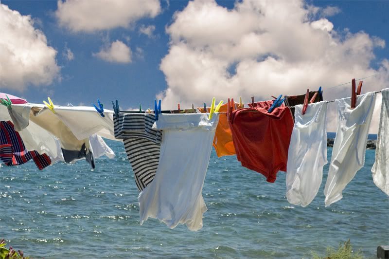

Guardiamo questa immagine:
Vento e nuvole fanno presagire un imminente brusco cambiamento del tempo.
Ed invece le condizioni nelle quali fu scattata erano di cielo sereno ed alta pressione stabile.
Ma il cielo sereno a volte � un po� monotono. Proviamo quindi a dare tono all�immagine rannuvolandolo un po�.

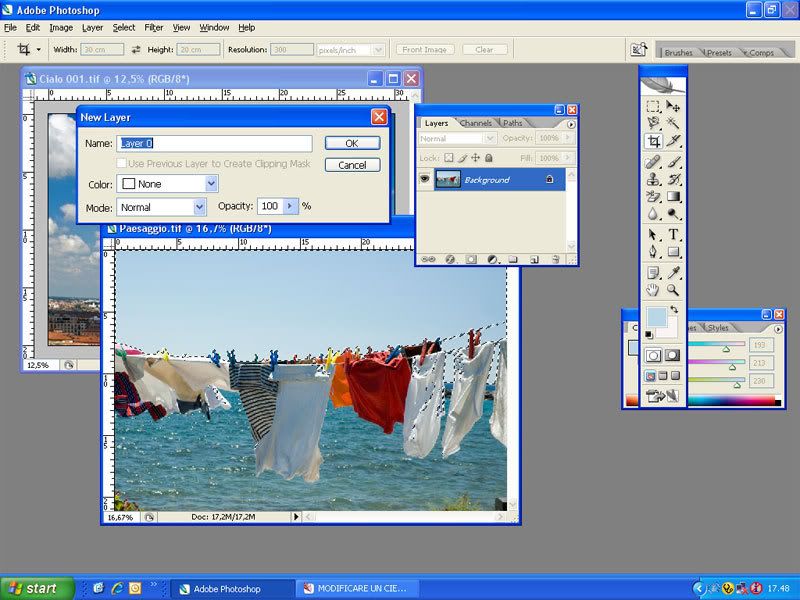

Facciamo doppio click sul livello di Background per attivare un livello. Poi Ok nella relativa finestra che si apre.

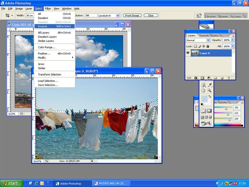

Attivato il nuovo livello invertiamo la selezione tramite Select-->Inverse

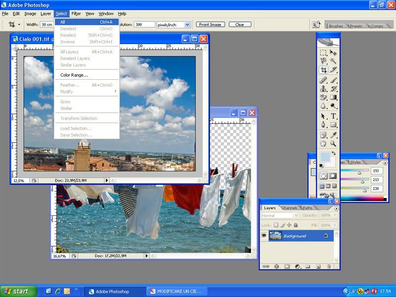

Ora selezioniamo l�immagine del cielo che avevamo precedentemente preparato Tramite Select--> All

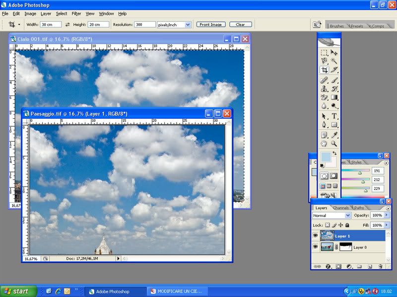

Torniamo sull�immagine da modificare e copiamogli sopra il cielo tramite Edit-->Paste
Step 10
Nella finestra dei livelli trasciniamo il livello del cielo in quello b/n dell�immagine.

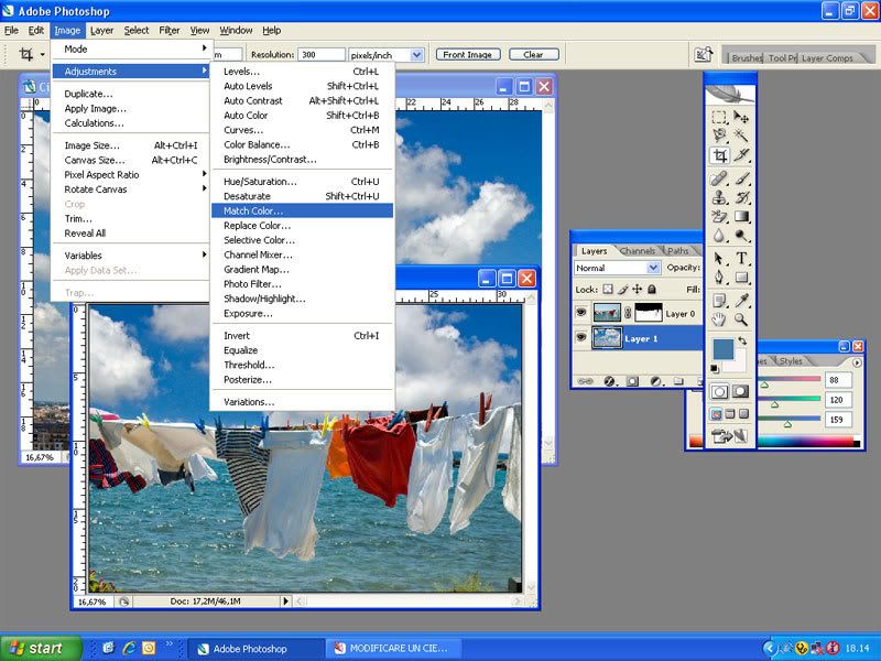

Quasi sicuramente le temperature di colore della parte originale e di quella aggiunta non coincideranno perch� precedentemente non ho avuto l�accortezza di regolarle. Ma possiamo farlo ora in vari modi. Vi sono modi sofisticati, ma poich� sono un pigro scelgo una scappatoia rudimentale con la funzione Match Color
