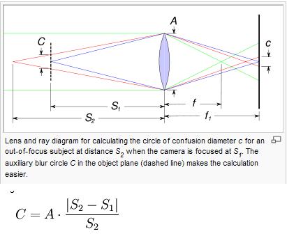

Il circolo di confusione varia con le dimensioni del supporto. Si � soliti affermare che aumenta in maniera proporzionale alla diagonale del supporto (D).
Consiglierei una lettura rapida della voce di Wikipedia sull'argomento: Circle of Confusion
Se anche l'inglese � ostico c'� una bella tabella esplicativa del concetto.
Ritornando alla richiesta originale:
La profondit� di campo (PDC) dipende da distanza di messa a fuoco (d), distanza iperfocale (H, e quindi apertura del diaframma,F, e circolo di confusione,c,), lunghezza focale (f).
Messo come equazione per spiegare le dipendenze:
PDC=PDC(d,H,f)
ma H=H(F,c)
e c=c(D)
quindi in definitiva: PDC=PDC(d,F,D,f)
Ovvero la profondit� di campo dipende da distanza di messa a fuoco, apertura focale, dimensione del supporto e lunghezza focale.

Questo � un diagramma preso dal sito linkato da Al_fa.
Tu pensi davvero che modificando le dimensioni del piano focale verr� a modificarsi la dimensione del circolo di confusione ?
Sarebbe come dire che la mia ombra proiettata su un muro cambia dimensione in funzione della grandezza del muro.
Sempre dal link riportato da Al_fa:
To calculate the diameter of the circle of confusion in the focal plane for an out-of-focus subject, the easiest method is to first calculate the diameter of the blur circle in a virtual image in the object plane, which is simply done using similar triangles, and then multiply by the magnification of the system, which is calculated with the help of the lens equation.
The blur, of diameter C, in the focused object plane at distance S1, is an unfocused virtual image of the object at distance S2 as shown in the diagram. It depends only on these distances and the aperture diameter A, via similar triangles, independent of the lens focal length:

Vediamo se mi riesce di spiegarmi meglio in modo da trovare il punto di convergenza.
Prendi quel cerchio (sopra o sotto il punto a fuoco fa la stesso).
Quel cerchio non � un punto "a fuoco", ma � un cerchio (intendo dire che non � il CDC, per quanto dir� avanti).
Poi prendi il negativo su cui quel cerchio � impresso e stampalo 10x15 o 50x70.
Se quello fosse il CDC, e se il valore del suddetto cerchio (jn quanto CDC) dipendesse solo da ottica e diaframma, avremmo su carta lo stesso cerchio indipendentemente dalle dimensioni della stampa finale.
Cosa ovviamente assurda (come da te detto).
