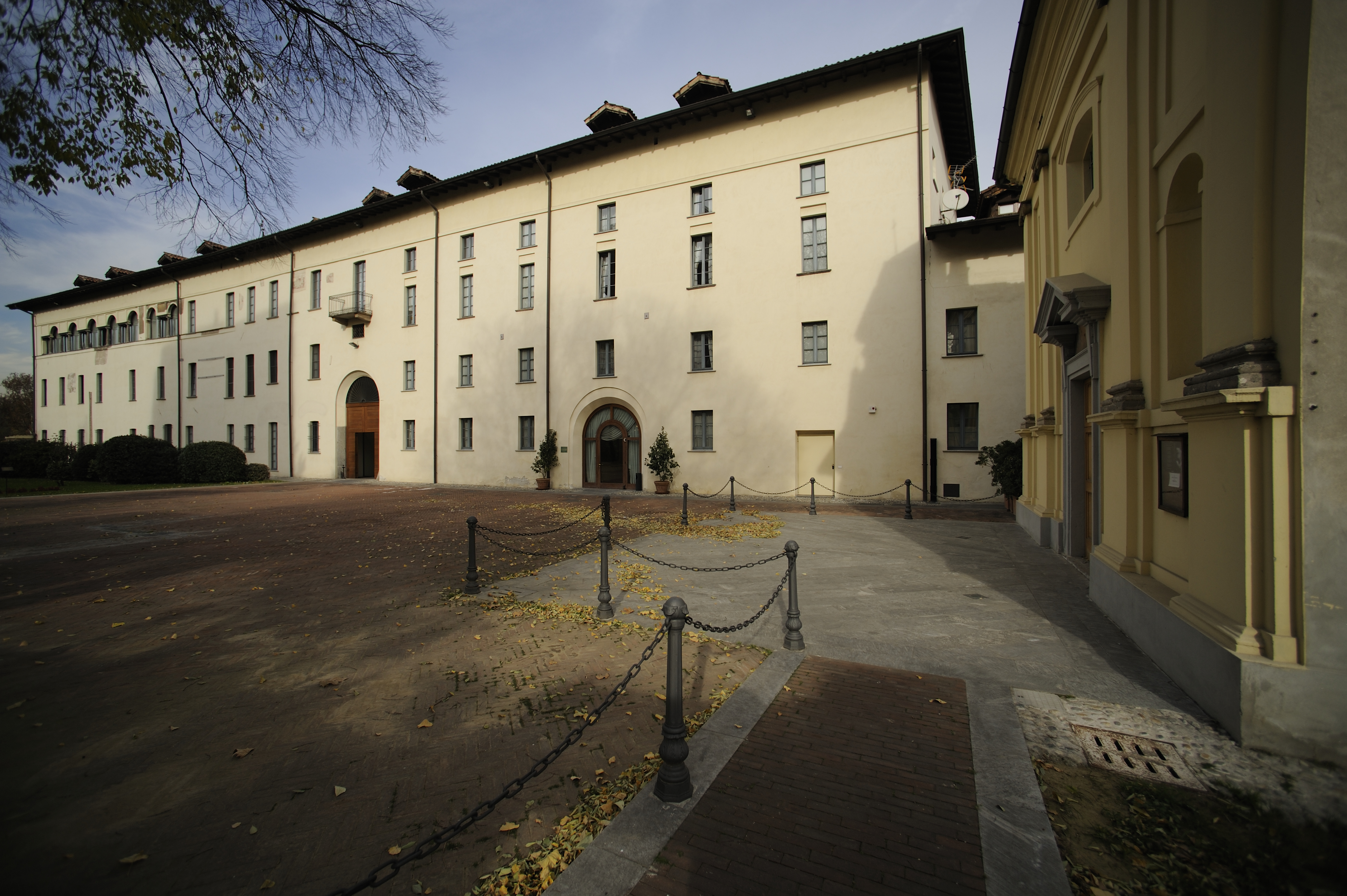

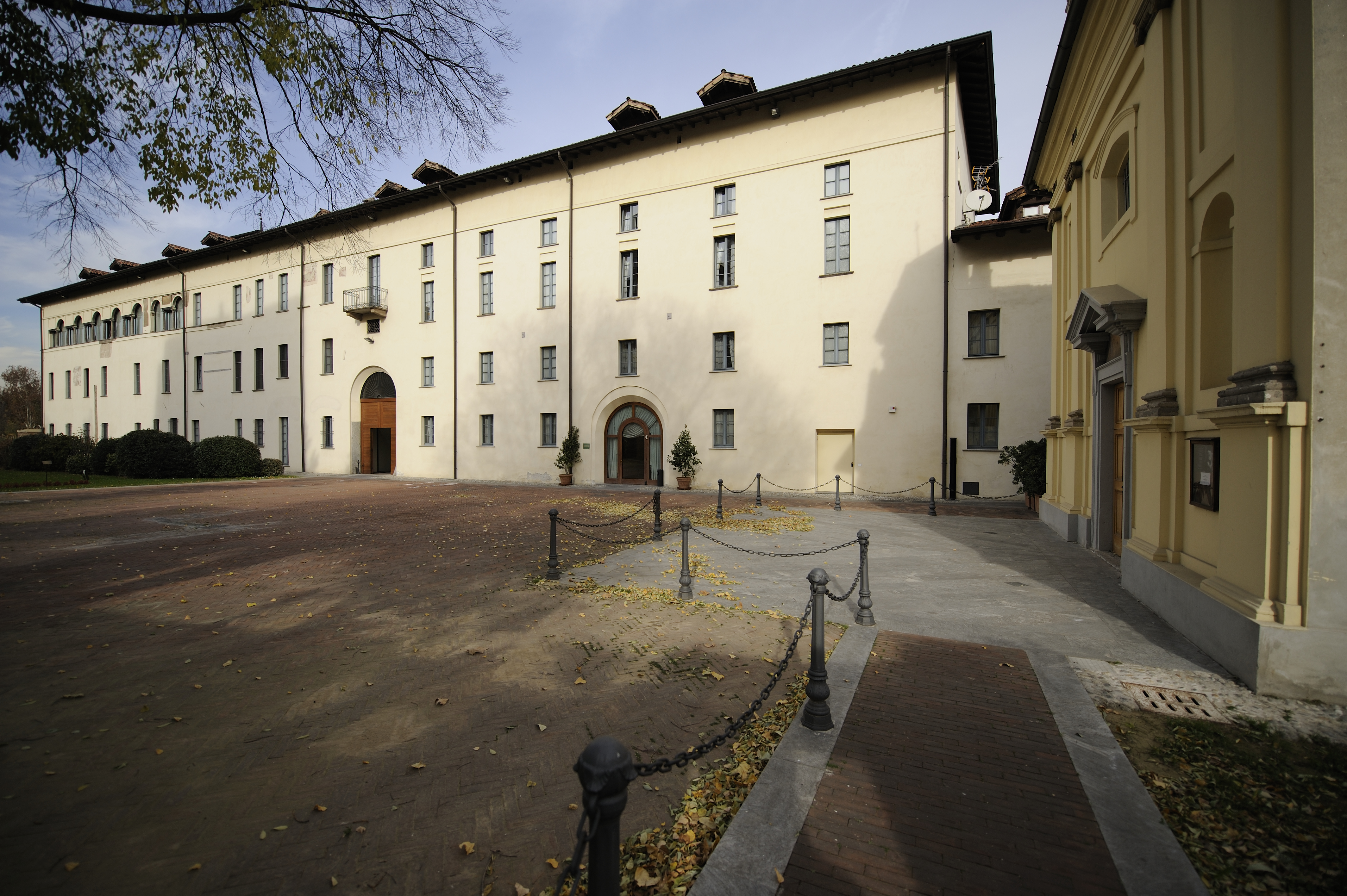

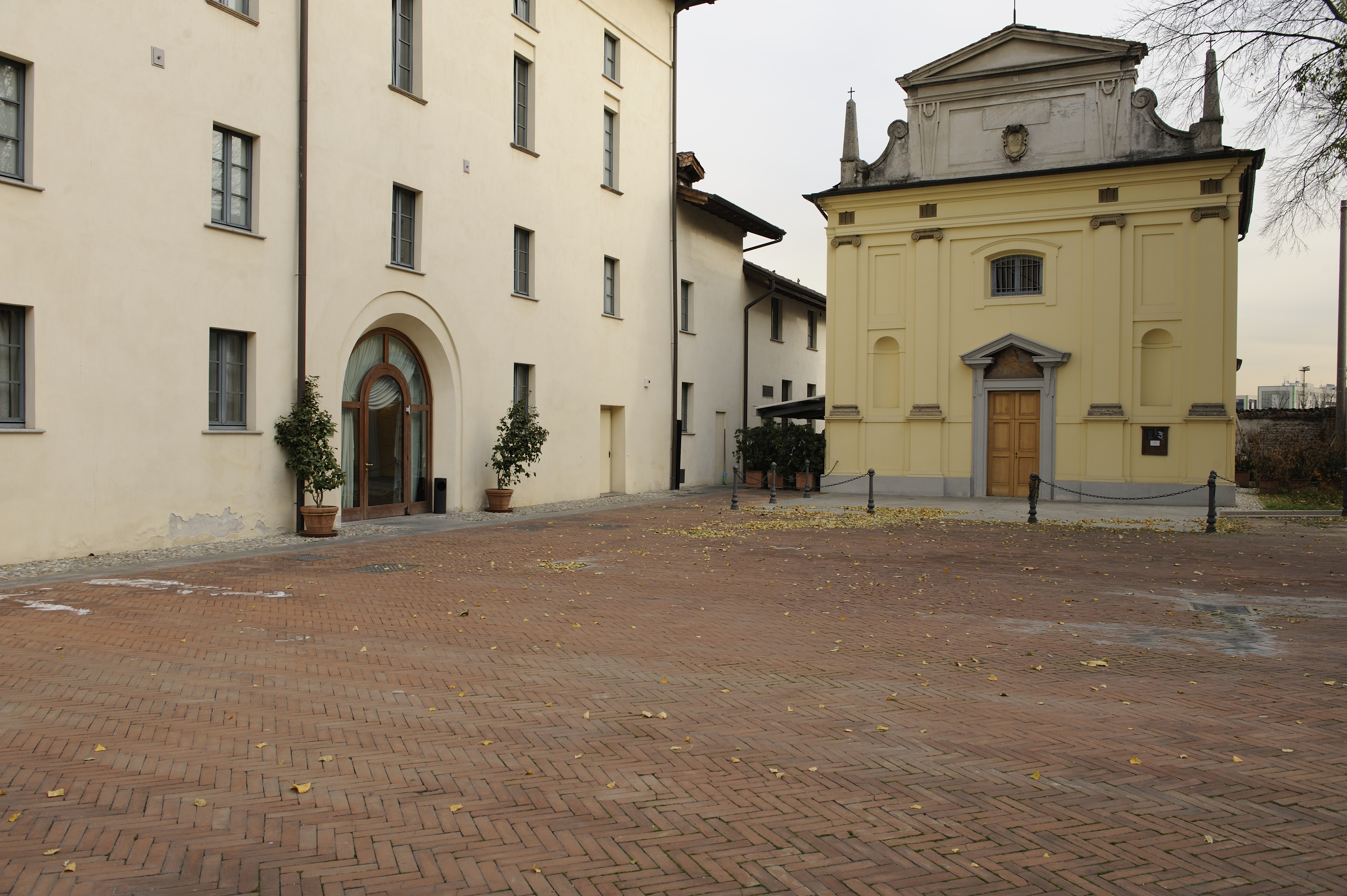

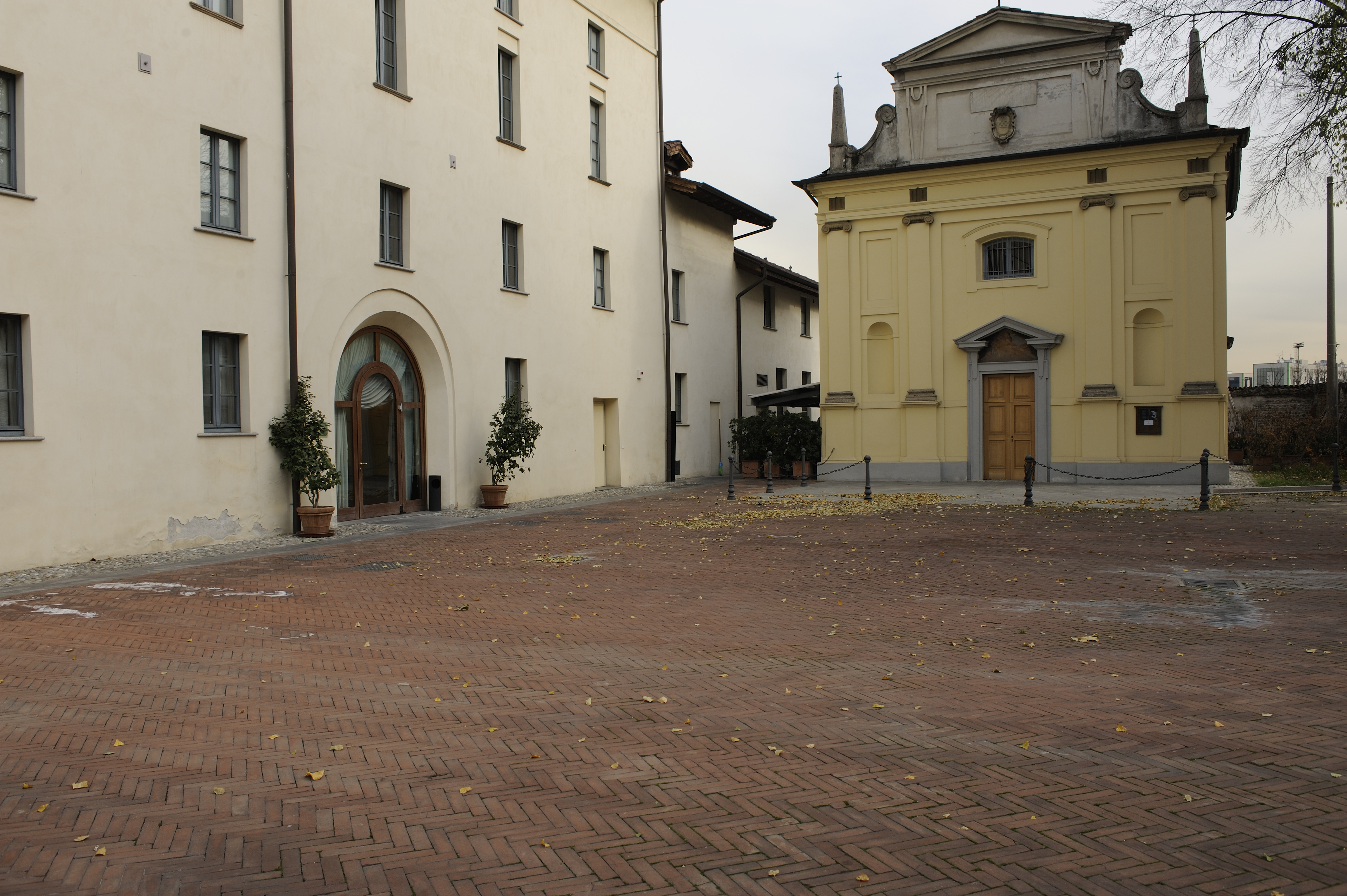

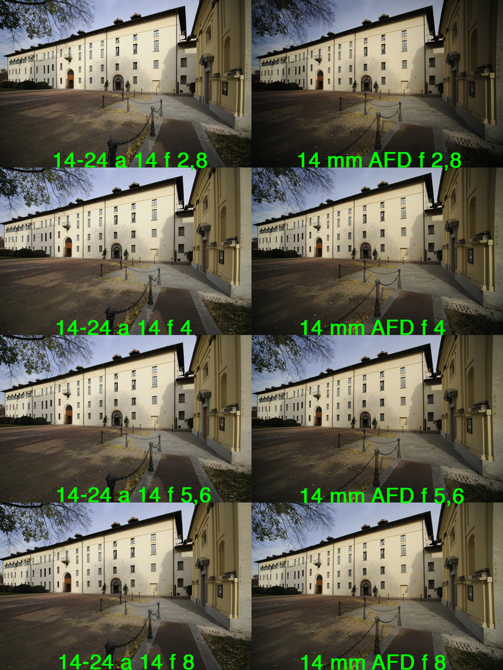

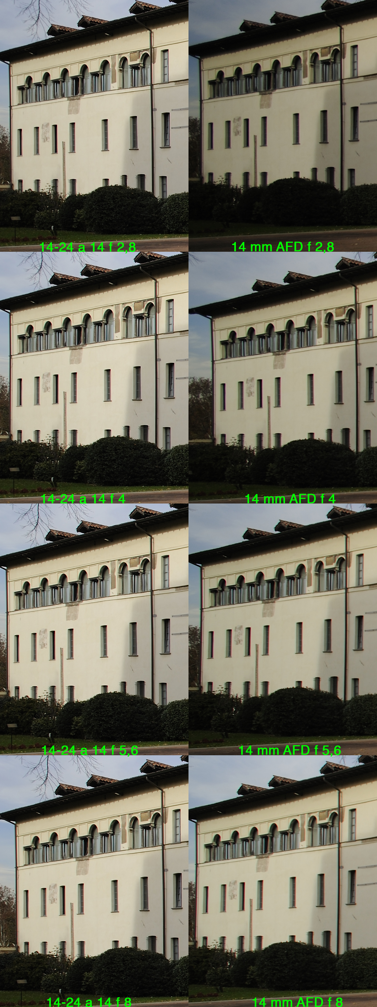

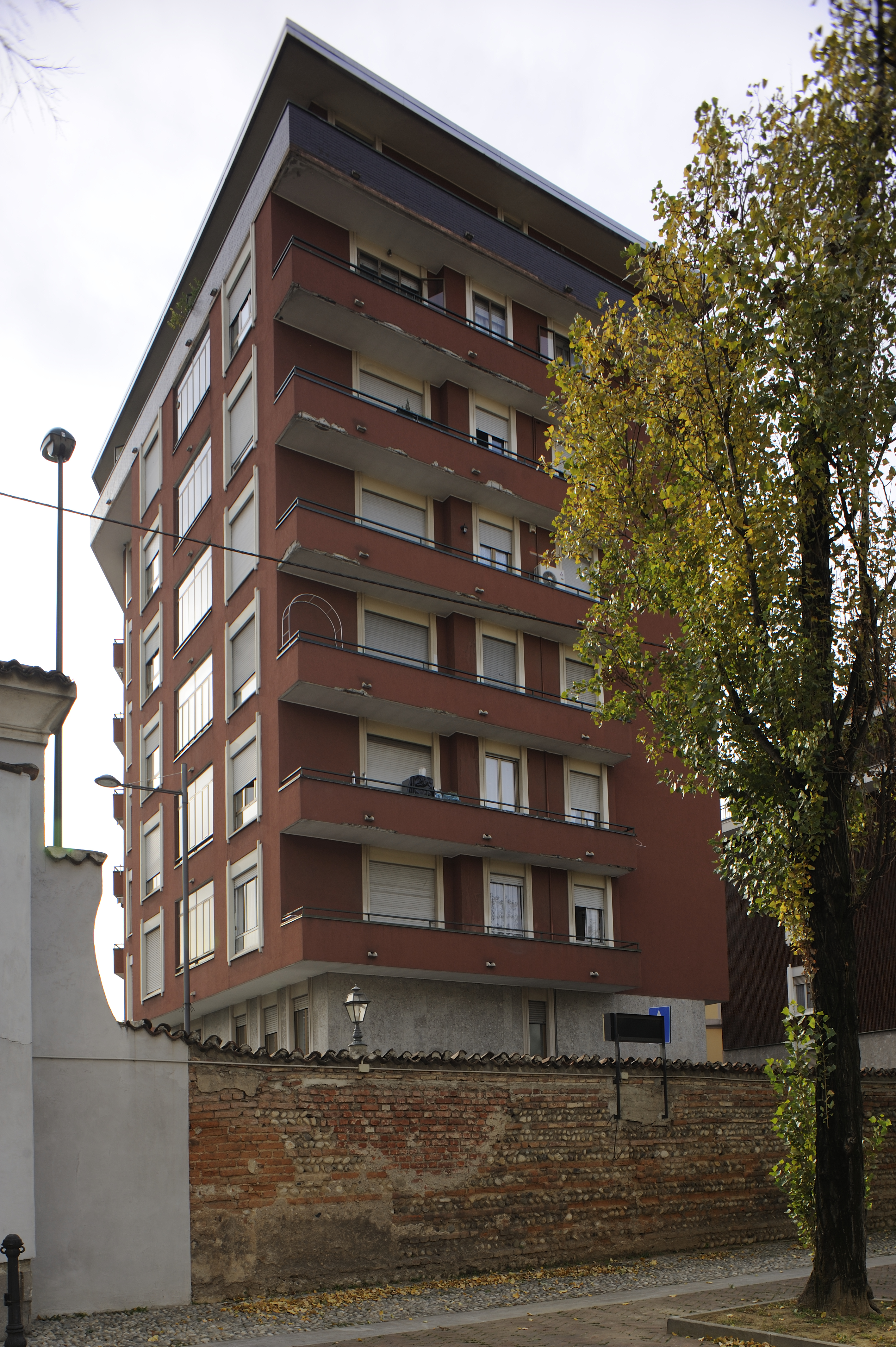

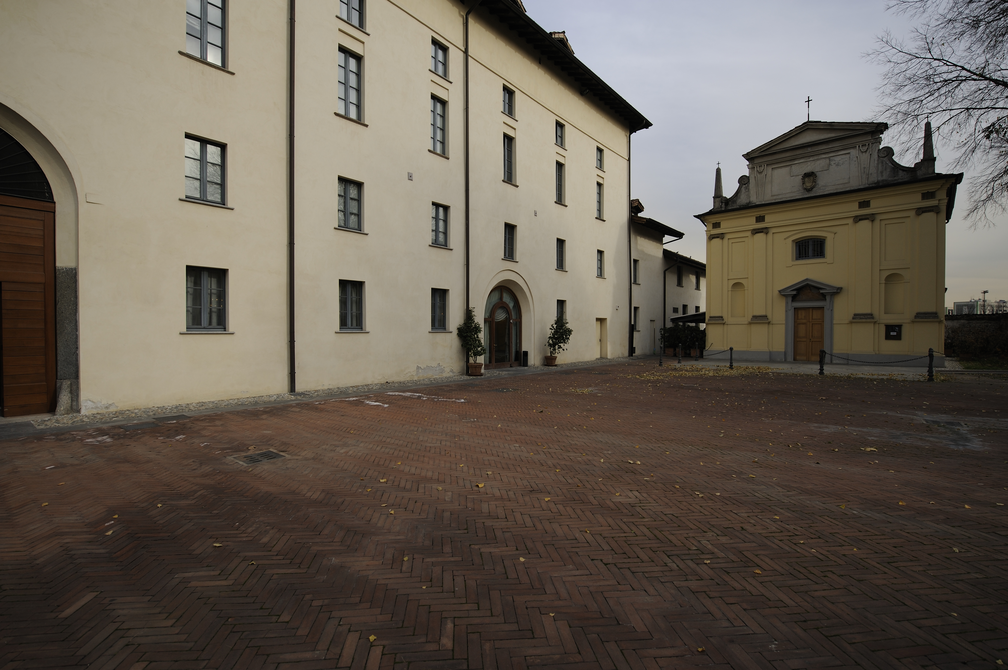

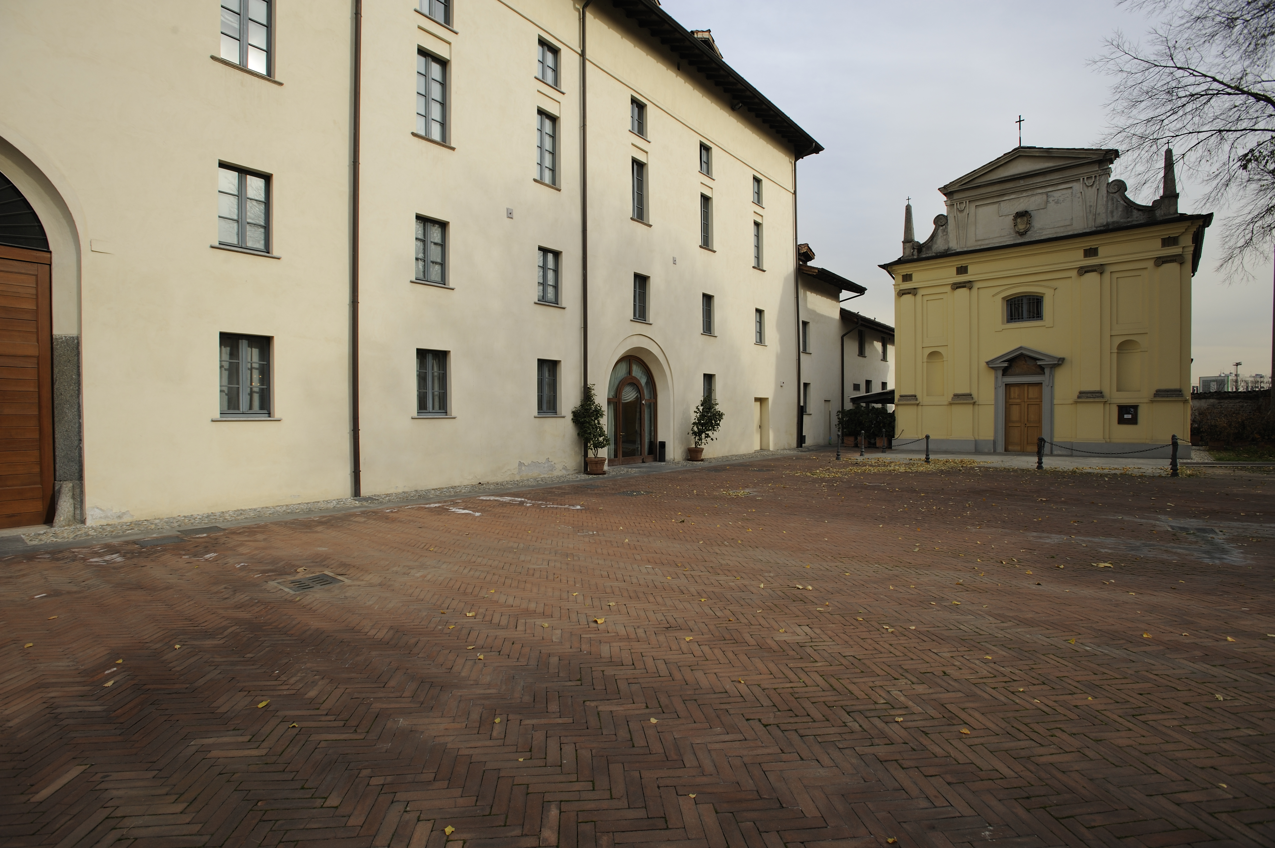

Confronto A: AF 14mm f2,8 D vs AF-S 14-24mm f2,8 G
e un confronto sulla vignettatura
Ecco i files in full resolution (circa 6mb cadauno):

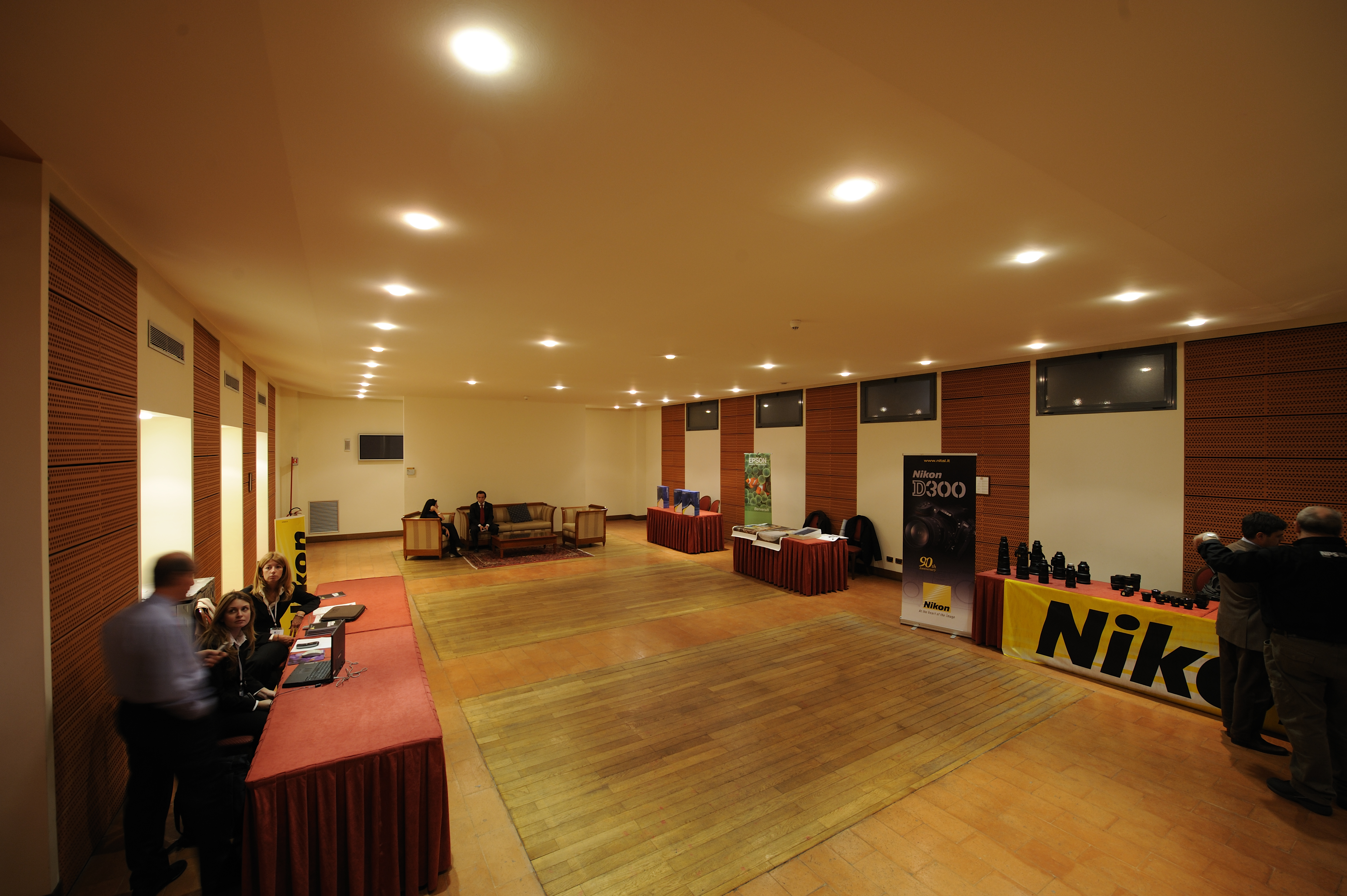

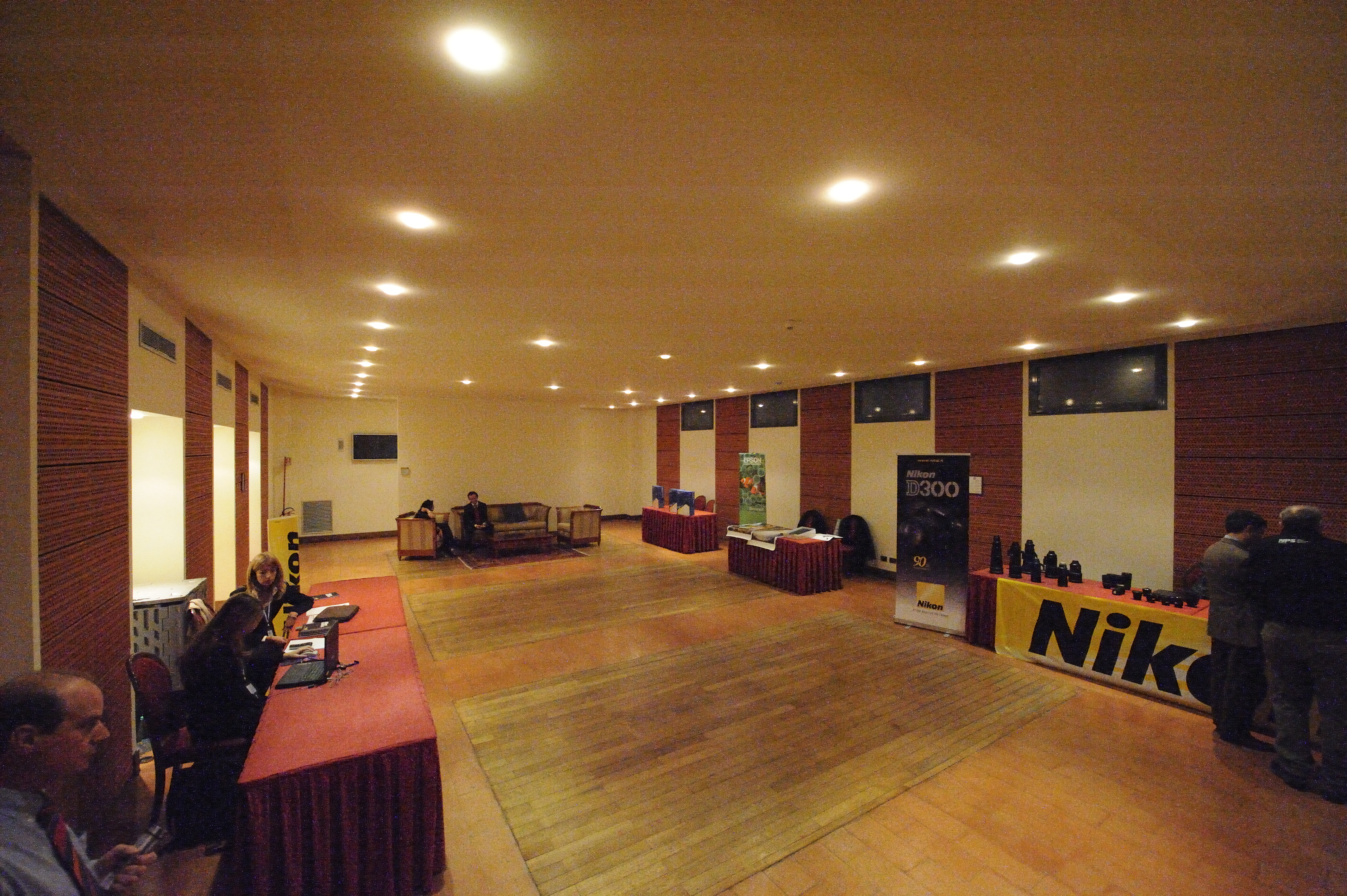

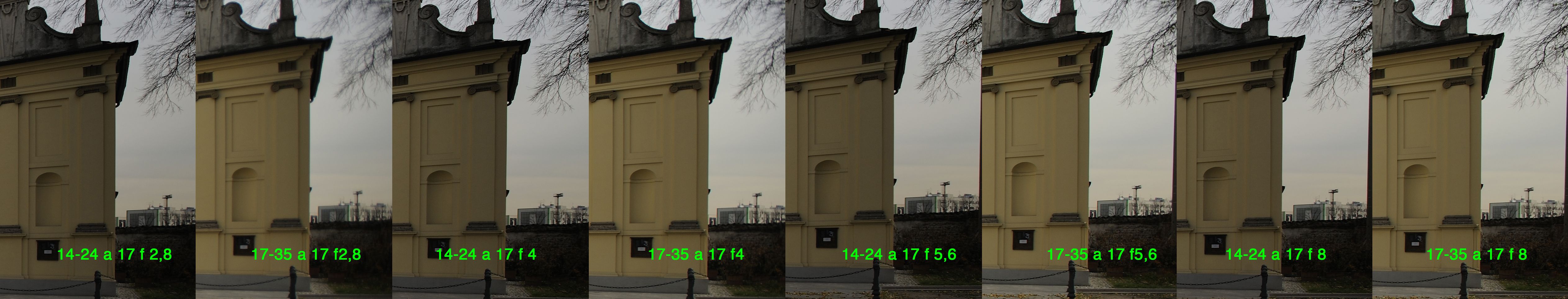

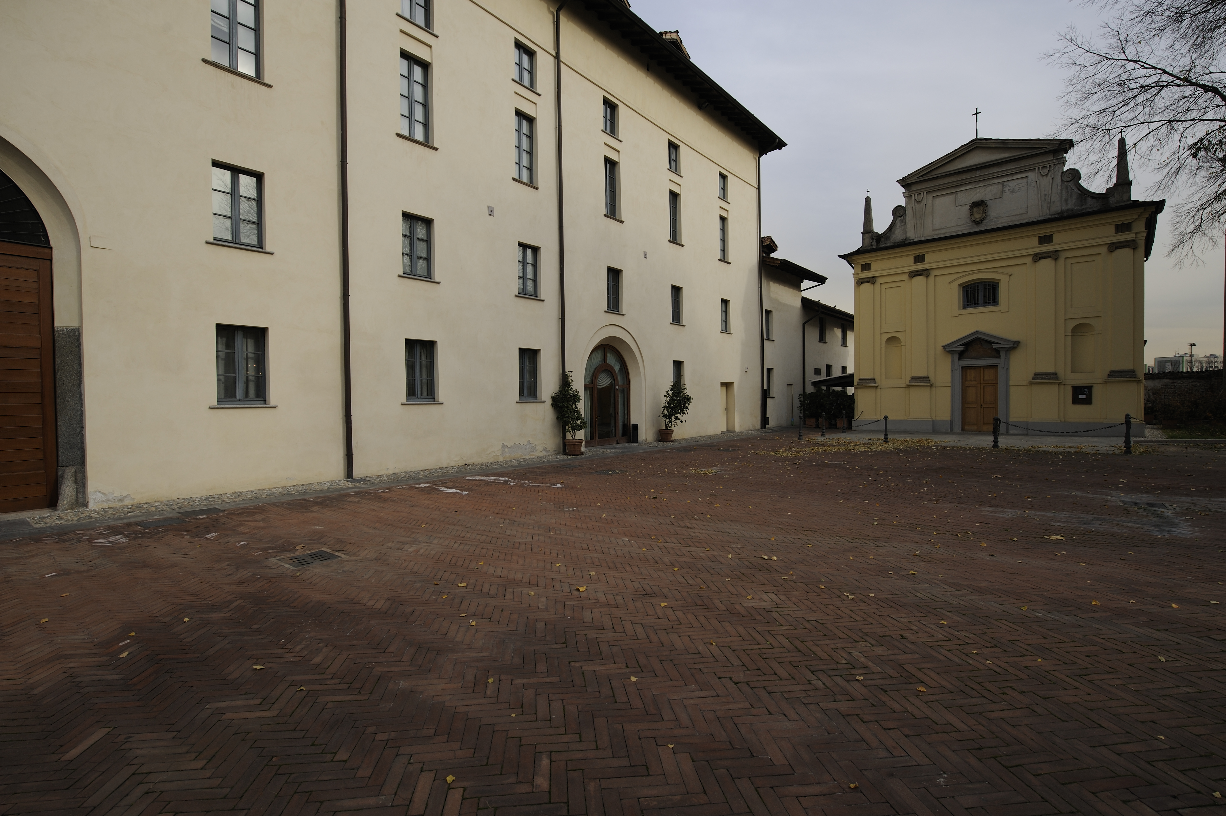

Confronto B: AF-S 17-35mm f2,8 D vs AF-S 14-24mm f2,8 G
E i files in full resolution (circa 6mb cadauno):

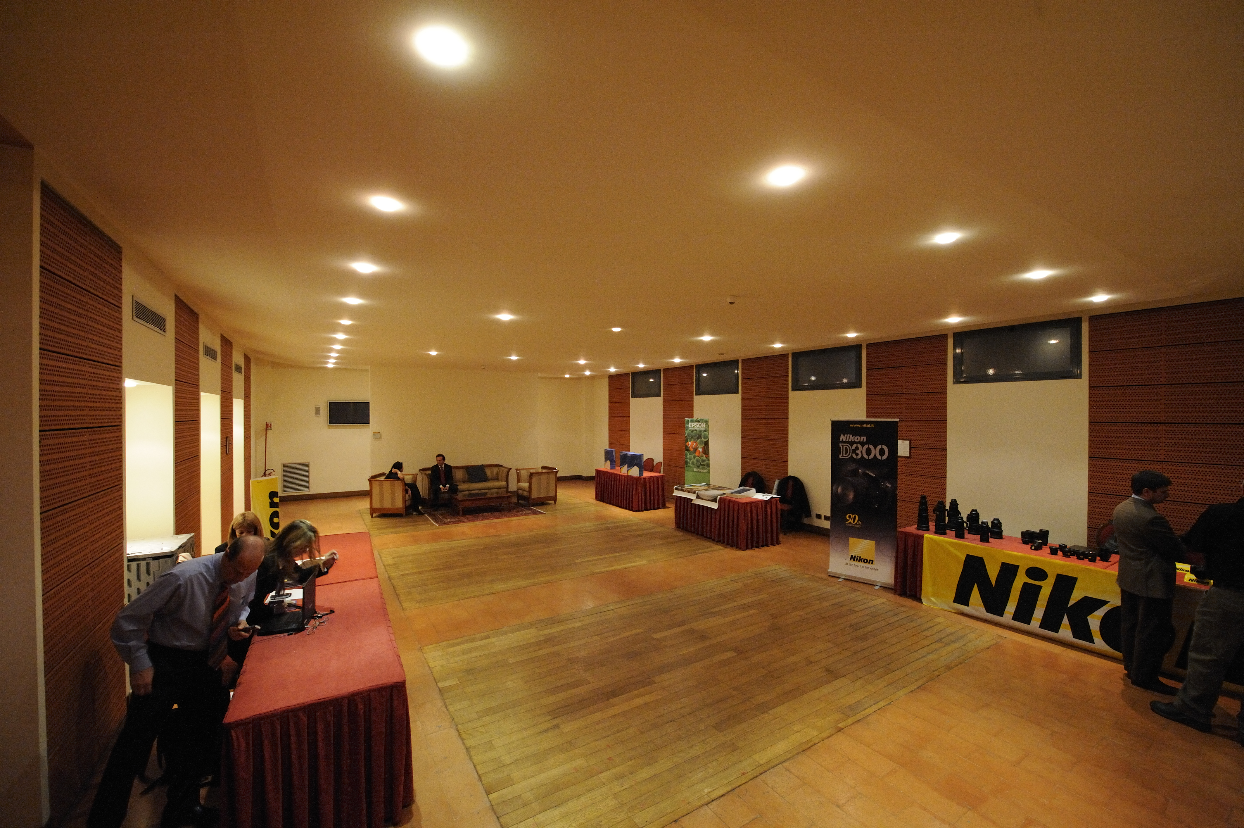

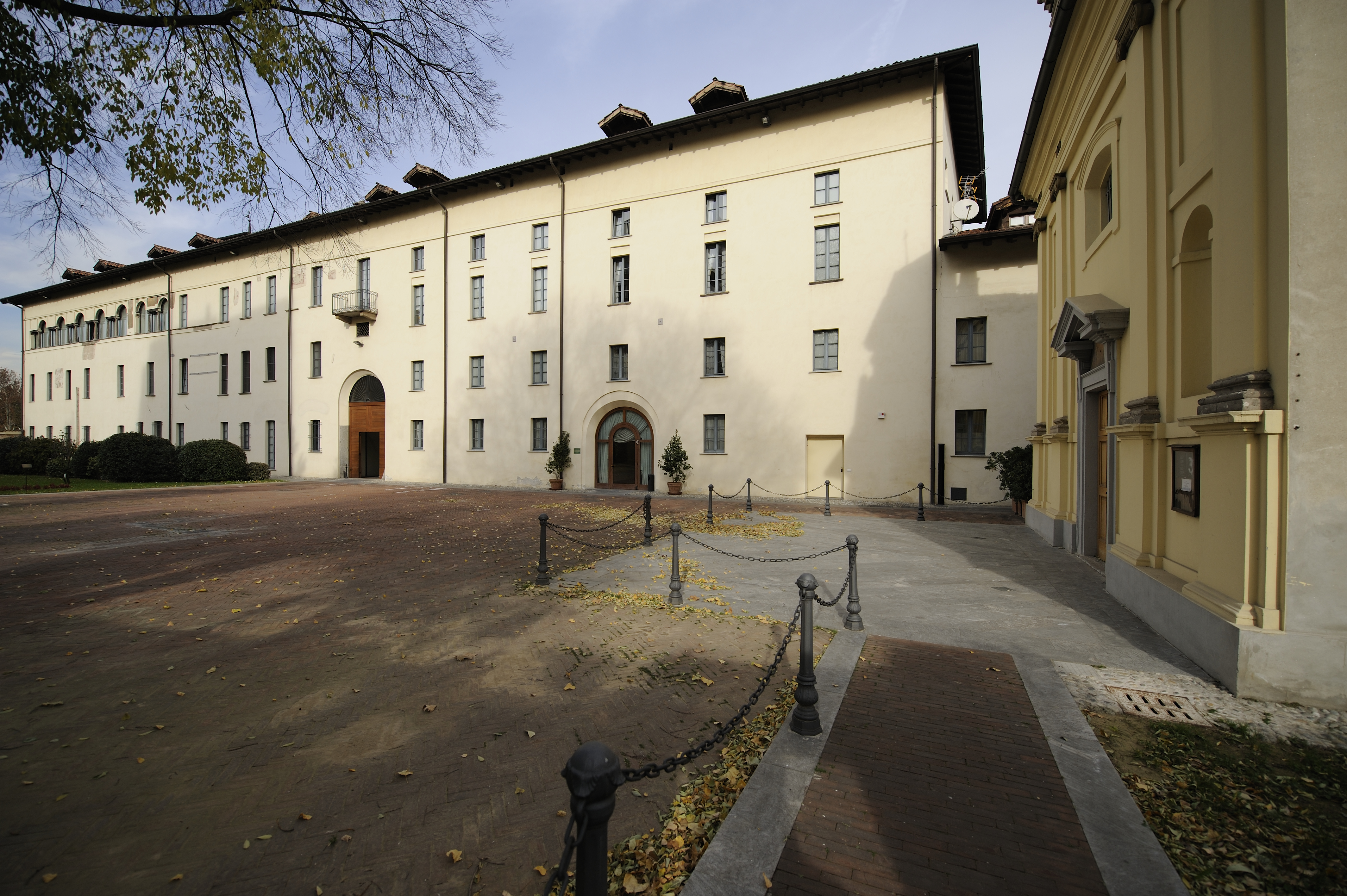

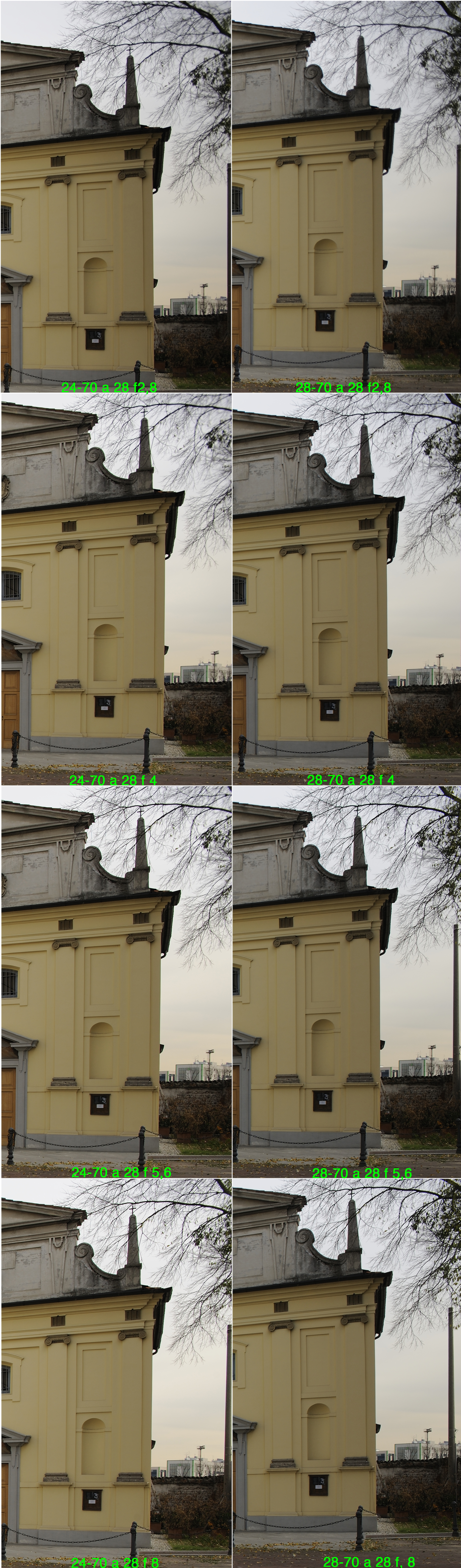

Confronto C: AF-S 28-70mm f2,8 D vs AF-S 24-70mm f2,8 G
Le mie conclusioni
Per quanto riguarda il 14 mm, io lo cambier� di sicuro! Il calo ai bordi, visibile su tutti i diaframmi fino a f8, e la marcata vignettatura, che seppur recuperabile in qualche misura via software porterebbe comunque ad un ulteriore degradamento qualitativo, mi porta a giudicare quest'ottica inutilizzabile secondo i miei personali standard. Probabilmente � un comportamento fisiologico dell'ottica rilevabile anche su pellicola, ma, non avendolo mai usato su pellicola, e dovendo comunque andare ad utilizzarlo sulla D3, il gap prestazionale con il nuovo 14-24 ne giustifica in toto l'acquisto, fosse anche solo per questa focale. I nuovi schemi ottici proposti da Nikon dimostrano pertanto l'accrescimento qualitativo necessario e richiesto dai nuovi e futuri standard dei sensori.
Veniamo al 17-35: premetto che mi sarebbe dispiaciuto molto disfarmi di questo splendido vetro, in primis per le tante soddisfazioni che mi ha dato, e poi perch� � l'unica ottica superwide su cui si possa montare un polarizzatore. Devo per� dire, come documentato dalle immagini postate, che anche in questo caso la resa non � assolutamente all'altezza delle mie necessit�, e soprattutto, confrontato con il 14-24, perde a man bassa, seppur si difenda meglio del 14, specie a diaframmi sopra f4.
� da sottolineare che Nikon, con questa nuova ottica, fornisce prestazioni strabilianti a tutti i diaframmi, avendo costruito uno zoom dalla resa superba, che in un sol colpo, e a costi molto pi� ridotti dei precedenti zoom di fascia alta, pu� agilmente sostituire i vecchi corredi 24x36.
Infine il 24-70 f2,8. In questo caso, secondo il mio test l'acquisto si giustifica prevalentemente per la maggior focale grandangolare. Il vecchio 28-70, infatti, si difende bene, nonostante una miglior resa del nuovo 24-70, che per�, visto il gap non enorme, non basterebbe da sola a giustificare il cambio. Non avuto modo di testare la resistenza al flare, che in teoria il trattamento NanoCristal dovrebbe migliorare sul nuovo zoom.

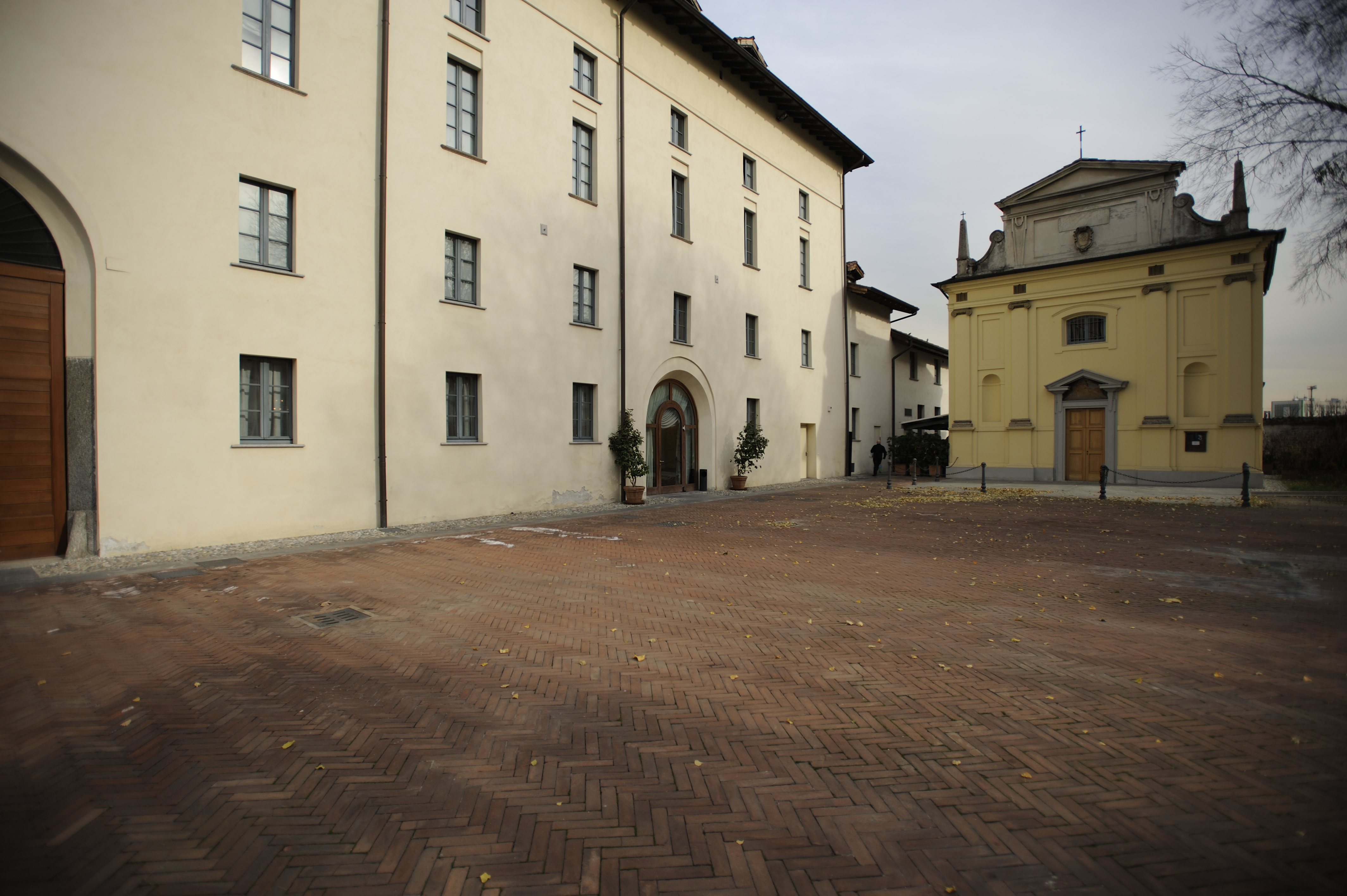

Ultima cosa, a riguardo di una piacevole riscoperta; il PC Nikkor 28mm f3,5 decentrabile.
Da tempo sognavo di poter riutilizzare questa ottica molto preziosa per le foto architettoniche, evitando interventi in postproduzione che comunque riducono la risoluzione finale del file.
Invece, il 28 ha dimostrato di saper risolvere bene anche alle massime posizioni di decentramento restituendo files che si confanno appieno alle mie esigenze.
C'� da dire che, considerata la specificit� dell'ottica, sono portato a valutarne la resa con occhi pi� clementi. Inoltre, eventuali interventi software di correzione prospettica, introducono un degrado maggiore di quanto le prestazioni di quest'ottica sappia dare.

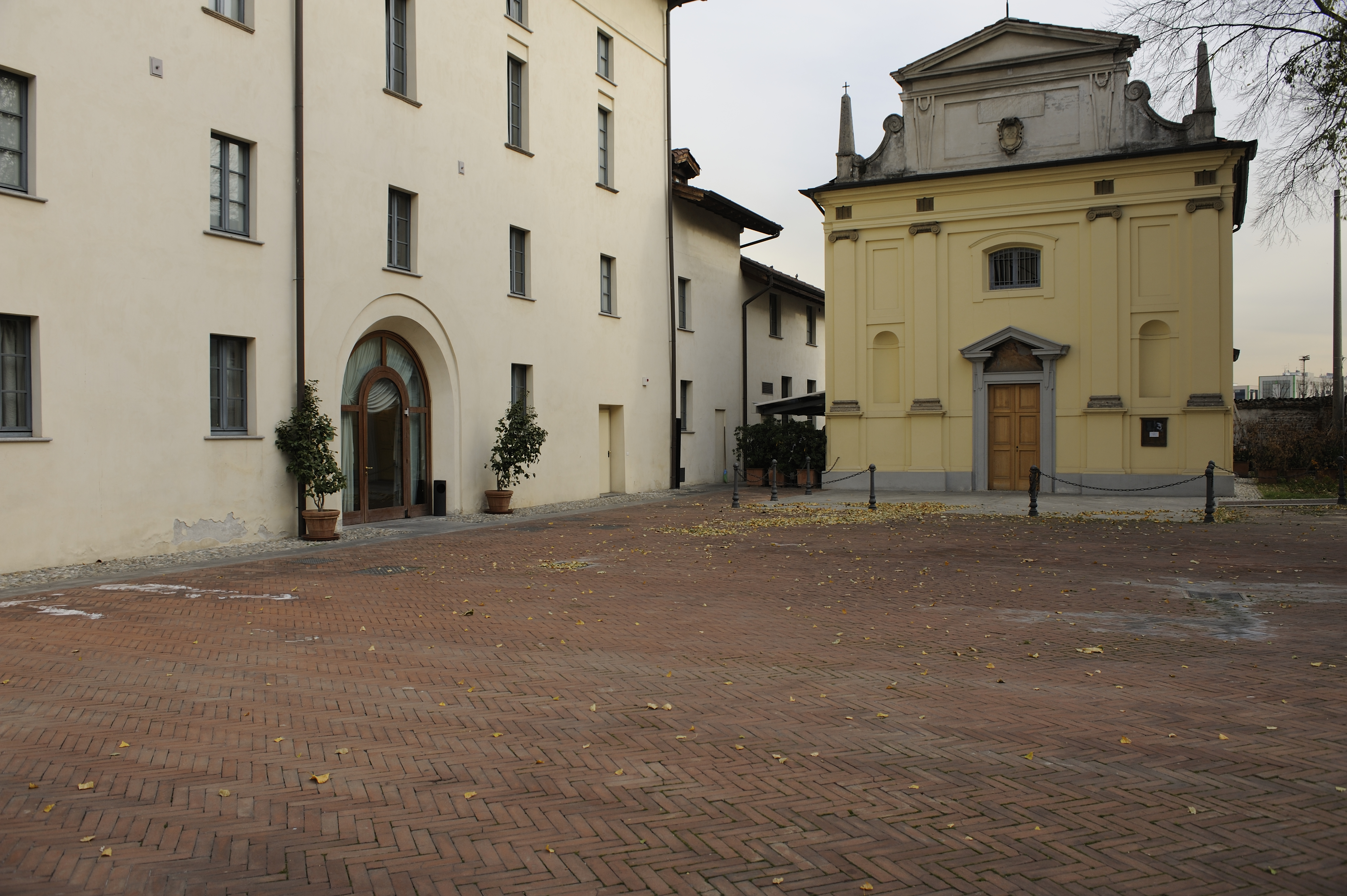

File da 28pc, decentramento orizzontale, a piena risoluzione:
File da 28pc, decentramento verticale, a piena risoluzione:

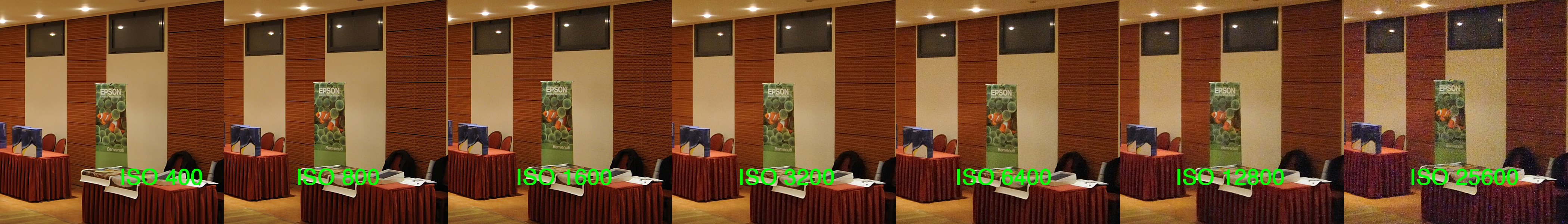

Infine il test sulla sensibilit�
Link ai files full resolution (6mb circa):
Nikon D3 400iso
Nikon D3 800iso
Nikon D3 1600iso
Nikon D3 3200iso
Nikon D3 6400iso
Nikon D3 12800iso
Nikon D3 25600iso
Le conclusioni sono sotto gli occhi di tutti; personalmente, sono entusiasta!
Le prestazioni alle alte sensibilit� comuni 800 e 1600 iso, sono da lasciar a bocca aperta, con una pulizia del file eccezionale e una resa del dettaglio fine di altissimo livello.
Ma � a sensibilit� prima impensabili per il digitale che viene fuori il miracolo a 3200, 6400 abbiamo files perfettamente stampabili con una resa irraggiungibile da qualunque pellicola o precedente reflex digitale, e anche a sensibilit� fantascientifiche come 12800, si potr� credo stampare degli ottimi 20x30. Il 25600 ha un noise marcato, ma rimane il miglior 25600 visto finora.
Non vedo l'ora di poter usare i miei SB-800 a sensibilit� maggiori cos� da recuperare potenza e velocit� di ricarica e di lampo, pur mantenendo una qualit� del file ad altissimi livelli.
Alla fine dei conti mi pare proprio che in questo caso NIKON si sia superata, la D3 apre nuovi orizzonti finora impensabili, non solo per la resa ad alti ISO che sebbene importante da solo sarebbe riduttivo, ma anche ad esempio per la gamma dinamica. Sebbene non abbia realizzato specifici test in proposito guardando i file della nuova nata si ha davvero l'impressione di una estensione tonale molto simile alla pellicola.
Dal punto di vista delle caratteristiche del corpo macchina non ho fatto prove alla massima velocit� di scatto, non ho provato la velocit� dell'autofocus dato che per il tipo di foto che faccio non sono aspetti importanti, devo per� dire che l'impressione � di una prontezza di scatto stupefacente.
Il mirino � fantastico, dopo questa prova sono tornato a lavorare con la mia D2X ma ora il mirino seppure sia uno dei migliori devo dire che sembra davvero piccolo!

Gli scatti il 17-35 17-35 sono immagini scattate ad altissimi ISO che non � certo la condizione ideale per trarre conclusioni sulla qualit� ottica della lente utilizzata.
Come ho detto secondo me i test vanno distinti da una parte la resa delle ottiche dall'altra la resa ad alti ISO farlo insieme � per le mie necessit� poco utile.
Per quanto riguarda i tuoi scatti con il 14 non mi pare che il tipo di foto che hai fatto sia molto utile come test di nitidezza ai bordi considerando la differenza distanza di messa a fuoco tra il primo piano e lo sfondo e nemmeno mi pare utile come test per la vignettatura considerando il diaframma chiuso a f 13 !
Non so tu ma io F13 credo di non averlo mai usato mentre a piena apertura o a f4 sono spesso obbligato a scattare.
Pu� anche essere che con un firmware definitivo le cose cambino come pu� anche darsi che una calibratura pi� precisa dell AF dedicato alle singole ottiche dia risultati diversi anche se mi pare strano che tutti i miei obiettivi siano starati! per ora quello che vedo � quello che ho mostrato ma non posso escludere che altri con esemplari diversi si abbiano risultati diversi.
Io non voglio mettere in dubbio quello che i personaggi da te citati dicono ma certamente i file che ho postato (che come puoi vedere non sono minimamente manipolati) raccontano una storia diversa.
Poi naturalmente ognuno � libero di trarre le prorprie conclusioni in base a quelle che sono le sue personali esigenze dettate dalle condizioni di lavoro specifiche o dal fine ultimo delle proprie immagini.
Naturalmente appena avr� la macchina definitiva in mano sar� mia cura procedere ad un altro test.

QUOTE(studioraffaello @ Nov 16 2007, 02:20 PM) *
ma della assoluta mancanza di luminosita' degli scatti rispetto a quelli ottenuti con i nuovi obiettivi...
Temo che questo sia in parte imputabile a imprecisione di esposizione. O, se l'esposizione � stata mantenuta costante fra i due scatti (non ho tempo adesso di aprire i file con NX per vedere i dati EXIF), a eventuali starature del meccanismo di simulazione del diaframma: tante volte la benedetta leva, su obiettivi molto usati, pu� perdere la taratura... problema velocemente risolvibile presso l'assistenza.
Non mi spiego altrimenti le forti differenze di luminosit� di certe coppie di scatti.
Comunque per esempio nella prova a 17 mm, il 17-35 a f/8 sembra pi� brillante e luminoso del 14-24 a pari diaframma.
A riprova che si tratta di errori di esposizione o di staratura degli obiettivi usati (ma non crediate che anche su esemplari nuovi siano sempre rose e fiori: 0.3 stop di tolleranza sono spesso la norma)
l.ceva@libero.it
volevo dire che non si tratta solo della vignettatura ma della assoluta mancanza di luminosita' degli scatti rispetto a quelli ottenuti con i nuovi obiettivi...
Non mi pare che le cose stiano come dici e non mi pare che tu pssa trarre queste conclusioni dai miei scatti ed ora ti spego perch�.
1) Tieni presente che gli scatti sono stati fatti in sequenza; prima tutti quelli con un dato obiettivo e poi tutti quelli con l'altro obiettivo. Questo significa che essendo la situazione non certo in luce controllata � possibile che tra una serie di scatti e l'altra le condizioni di luce siano leggermente cambiate. (il sole faceva capolino tra le nuvole).
La macchina era in A quindi il ivelo di esposizione dovrebbe essere sempre lo stesso ma naturalmente la differente brillantezza pu� essere causata semplicemente da una posizione diversa del sole (relativamente alle nuvole ovviamente).
2) Le prove che ho fatto con il 24-70 testimoniano che il vecchio 28-70 si difende ancora benissimo (almeno il mio).
La questione mi pare quindi relegata solamente al vecchio 14 ed al 17-35 come ho gi� detto questo non mi pare un grosso problema!
Se uno non ha un wide per il formato FX (perch� magari ha solo il 12-24 DX) dovr� acquistare un solo obiettivo (il 14-24) anzich� acquistarne due (14 + 17-35).
Se uno possiede gi� il 14 ed il 17-35 potra facilmente venderli e con quello che realizza acquistare il nuovo e performante 14-24!

QUOTE(l.ceva@libero.it @ Nov 16 2007, 02:43 PM) *
Bingo! Esattamente quello che sospettavo... Basta che l'inquadratura sia cambiata anche di poco (anche se la luce � rimasta la stessa), che l'esposizione pu� variare in maniera avvertibile. Prove da rifare, quando sar� possibile, in M.
Test molto interessante, comunque: grazie di averlo condiviso!
Per quello che ho visto, se mai dovessi in futuro prendere un corpo FX, terr� anche il 17-35: per i paesaggi uso comunque quasi sempre diaframmi da f/8 in su, e a quei diaframmi la resa non mi sembra affatto da buttare via. E poterci montare i filtri non mi pare cosa da poco rispetto al 14-24 (che � comunque veramente sorprendente).
l.ceva@libero.it
QUOTE(Lucabeer @ Nov 16 2007, 02:57 PM) *
Le prove semmai saranno da rifare in condizioni di illuminazione controllata e con la macchina sul cavalletto, se la luce cambia non � che operare in M cambi qualcosa anzi...
Ad ogni modo il test mi serviva solo per vedere la qualit� dell'ottica dal punto di vista della definizione e della vignettatura, per altri test secondo occorre conoscere meglio la macchina.
Ho cercato di usare tutte le impstazioni standard e non potendo intervenire sui parametri del NEF non posso sapere se con impostazioni diverse si potranno ottenere risultati migliori o semplicemente diversi.
Certo che potendo scattare sempre a 8 la necessit� di cambiare le ottiche � sicuramente meno avvertibile e per quanto riguarda la possibilit� di montare i filtri questo � senz'altro vero specialmente per me che uso molto spesso il polarizzatore.
Lorenzo
QUOTE(l.ceva@libero.it @ Nov 16 2007, 02:11 PM) *
Caro Gianni,
Come ho specificato con chiarezza il mio non � un test con pretese scientifiche; ho semplicemente confrontato il comportamento delle mie ottiche con quello delle ottiche nuove... punto.
Per farlo ho cercato di trovare delle situazioni "normali" che mi permettessero di fare un utile paragone.
Caro Lorenzo,
io non ho potuto fare scatti comparativi su treppiede, n� questo era il mio scopo.
Eravamo per conventi di corsa, e mi interessava verificare il comportamento di 14, 17-35 e 28-70 su D3.
Nei miei file, anche quelli scattati a bassa sensibilit�, non si riscontra alcuno dei problemi che affliggono i tuoi crop.
Il mio 17-35, in particolare, si � comportato magnificamente (anche a f/3,2).
Fosse solo la mia opinione, potrei dubitarne.
Il fatto che coincida con il giudizio di B. Rorslett, che non � precisamente l'ultimo venuto, mi conforta.
E' dello stesso parere anche Ken Rockwell: questo mi entusiasma meno. smile.gif
Moose Peterson ha messo in rete una serie di scatti col 14/2,8: nessun problema nemmeno l�, e grande entusiasmo suo. Il suo 14 � a perfetto agio con la D3, come il mio.
Perfino col vecchio 16 fisheye si sono viste in rete immagini D3 impeccabili fino agli angoli.
Quando saremo in possesso della "belva", posteremo entrambi (immagino) scatti in condizione-test.
E ne discuteremo ampiamente.
PS. Non sono convinto che i tuoi obiettivi (specialmente il 14) siano a posto.
Toppa abissale differenza tra i tuoi NEF scattati coi diversi obiettivi, e altrettanta rispetto ai miei NEF D3 che ho in computer.
l.ceva@libero.it
QUOTE(giannizadra @ Nov 16 2007, 03:11 PM) *
Caro Lorenzo,
Io non discuto su i metodi e sulle ragioni che ti hanno guidato nel realizzare i tuoi scatti con la D3 dico solo che i file che hai postato non mi servono per poter esprimere una valutazione delle ottiche secondo i miei prametri e ti ho spigato il perch�
Se poi i tuoi file a bassa sensibilit� e a diaframmi aperti sono perfetti benissimo!
Per� non avendo tu voluto postarli mi � un po' difficile esprimere un giudizio su ci� che non vedo!
Quanto ai tuoi link i casi sono due o hai sbagliato a mettere il link o io non capisco pi� l'inglese!
infatti seguendo il link al sito di ROSLETT sotto 17-35 leggo la seguente frase:
"Will the above hold also on the new D3? The answer will occur together with my D3 review in due time."
che tradotta significa: " tutto quello detto sopra (complimenti sfegatati) sar� valido anche sulla D3? La risposta insieme al mio test sulla D3 a tempo debito"
In home page dice che sta attendendo la D3 con le nuove ottiche per fare la prova.
Non capisco quindi dove si lanci in lodi sperticate all'accoppiate 17-35 + D3� forse il link � sbagliato?
Potrebbe essere che i miei obiettivi siano difettosi strano per� sul DX vanno benone!

1) Hai sempre scritto che il tuo 14mm va male sul DX...
2) Rorslett ha successivamente a quel testo messo il punteggio al 17-35 su D3: la sua scala va da 1 a 5: e ha messo 5 (Eccellente). Siccome l� c'�, te l'ho linkato.
Lo usa con molta parsimonia.
3) Nemmeno i tuoi file sono scattati in condizione-test.
Secondo i miei parametri non vanno bene...
Lo hai scritto anche tu, del resto.
Luce cangiante tra uno scatto e l'altro: ti par poco ?
Le tue deduzioni, vedendo i miei file, mi sembrano alquanto lontane dalla realt�.
Se il 17-35 non vignetta a f/3,2 a 6400 ISO, non vignetter� nemmeno a 200 ISO, non credi ?
E se non spappola minimamente i bordi il mio sulla D3 (e nemmeno il 14), e il tuo lo fa, non ti sembra che le tue conclusioni siano un momentino troppo categoriche ?
Io ne dedurrei che uno dei due obiettivi ha un problema. E che non sia il mio.
Mi sembra una ipotesi logica.

QUOTE(giannizadra @ Nov 16 2007, 04:08 PM) *
Ho sempre detto che secondo me il 14 non va bene al punto da giustificare il suo utilizzo rispetto al 12-24 che per qualit� secondo � me � un filo superiore e per praticit� ancor di pi�.
Quanto poi alla resistenza al flare il 14 esce totalmente sconfitto rispetto al 12-24.
Non dubito che ROSLETT successivamente abbia detto quello che dici, ti prego comunque di mandarmi il link corretto visto che ora come ora sul suo sito dice cose diverse! anche se come ti ho detto non do mai molto credito a quello che leggo su internet come sulle riviste specializzate.
Quanto alle condizioni del miei test come ti ho gi� scritto pi� volte non sono certamente scientifiche ma sicuramente sono molto pi� utili per me (insito per me per le mie necessit�) degli esempi che tu hai postato che viceversa saranno utilissimi per te.
Noto per altro che o non hai letto quello che ho scritto nel mio primo post o non l�hai capito.
Ho specificato che il fine delle mie foto non era quello di misurare le caratteristiche delle ottiche ma bens� solo quello di fare un confronto tra ottiche diverse.
Ora la vignettaura del mio 14 potrebbe essere diversa in situazioni diverse ma certamente la differenza di resa con il 14-24 in pari condizioni � indiscutibile e non penso che possa dipendere da un difetto del mio particolare obiettivo.
Una leggera variazione di luce tra uno scatto e un altro non inficia la validit� di questo test relativamente ad degrado ai bordi e vignettatura almeno per quelle che sono le mie esigenze e le mie capacit� di capire.
Adogni modo ho un�altra serie di scatti realizzata in interni (quindi senza variazioni di luce reale) nei quali vignettatura e degrado ai bordi restano confermati.
Non l�ho postato per il semplice fatto che la luce � davvero poco uniforme in partenza ma comunque vale lo stesso discorso del paragone.
Mi risulta un po� difficile valutare il grado di vignettatura dai tuoi file essendo che non ho presente come era la situazione reale della luce al momento del tuo scatto (non c�ero) se avessi fatto uno scatto nella medesima situazione con il nuovo zoom 14-24 allora potrei esprimere un giudizio ma appunto sul paragone.
Insisto che valutare lo spappolamento dei bordi in un file a 6400 ISO per me non � cosa facile ma sicuramente sar� un mio limite!
Lorenzo

QUOTE(_Led_ @ Nov 16 2007, 04:21 PM) *
Il 17-35 non � un disastro...punto.
....... C'� ancora qualcuno che lo ha usato sulla pellicola?
E quand'anche non ci fosse... .... io noto che la nitidezza, soprattutto ai bordi � nettamente favorevole al nuovo 14-24, per tutto il resto, compresa vignettatura a f/2.8, io scegliereri ancora una volta il 17-35.
1.- Concordo, il 17-35 non � un disastro.
2.- S�, io l'ho usato su pellicola, con soddisfazione.
3.- Vero che la nitidezza � superiore ai bordi nel nuovo 14-24.
4.- Per tutto il resto il 17-35 mi sta bene cos� com'� anche su D3, ho i file NEF e mi soddisfano.
5.- Il 14-24 a 35 proprio non ci arriva.
Giovanni
l.ceva@libero.it
QUOTE(giannizadra @ Nov 16 2007, 04:50 PM) *
Il 17-35 l'ho usato (e lo uso) su pellicola e su DX.
il 17-35/2,8 � stato progettato (dichiaratamente) anche per le esigenze del sensore. Come il 14/2,8, del resto.
Quando queste ottiche sono uscite la reflex digitale era la NIKON D1 sensore DX e risoluzione di meno di 3 MP.
Sinceramente non capisco proprio come sia possibile che i progettisti lo avessero gia� ottimizzato per il sensore FX della D3 che sarebbe uscito 8 anni dopo.
Davvero secondo te NIKON ha sfornato i due nuovi zoom solo per aver un'escursione continua dal 14 al 200 (14-24 24-70 70-200)?
Lorenzo
